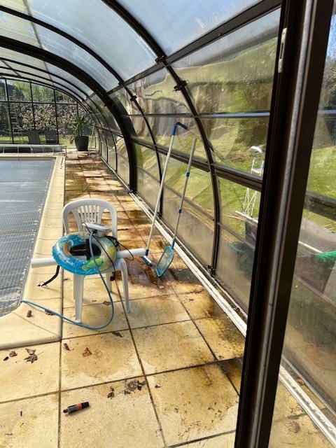

Je rencontre un souci d'étanchéité de mon abri de piscine qui laisse passer l'eau au sol comme vous pourrez le constater sur la photo.
Je perds un temps inconsidérable à laver des deux côtés. A ce jour, je n'ai pas encore trouvé la solution pour rendre le bas du rail étanche et ne sais quel type de "joint" ou autre mettre.
Pourriez-vous m'aider à trouver une solution qui me permettrai de ne plus avoir la partie intérieure aussi sale ?
Un grand merci d'avance

Et le concepteur de cet abris coulissant, il en pense quoi ?
Les joints d'étanchéité au sol et entre secteur sont en bon état ?

J'ai acheté la maison avec l'abri déjà en place. Je n'ai vu aucun joint au sol. Savez-vous quel type de joint mettre ? Merci d'avance

Le mieux est de chercher marque et modèle de cet abris et demander conseil au fabricant.
Il y a un plusieurs secteurs qui coulissent sur un seuil à plusieurs gorges.
Je ne connais pas du tout mais je suppose qu'il devrait y avoir des trous d'évacuation d'eau de pluie dans chacune des gorges (rainures)
Et ce seuil alu doit avoir une étanchéité vis à vis du sol, côté intérieur.
À voir l'état, un bon coup de propre au nettoyeur haute pression permettrait d'y voir plus clair

Et avant tout, un bon coup de nettoyage... ; et aussi bien tu vas trouver des trous d'évacuations sur le seuil bouchés par l'accumulation de détritus !
