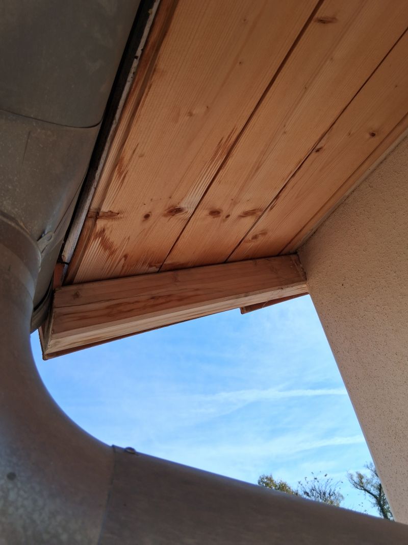

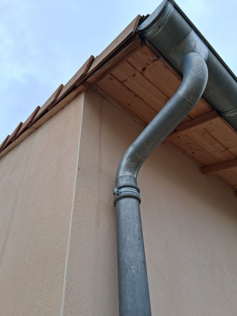

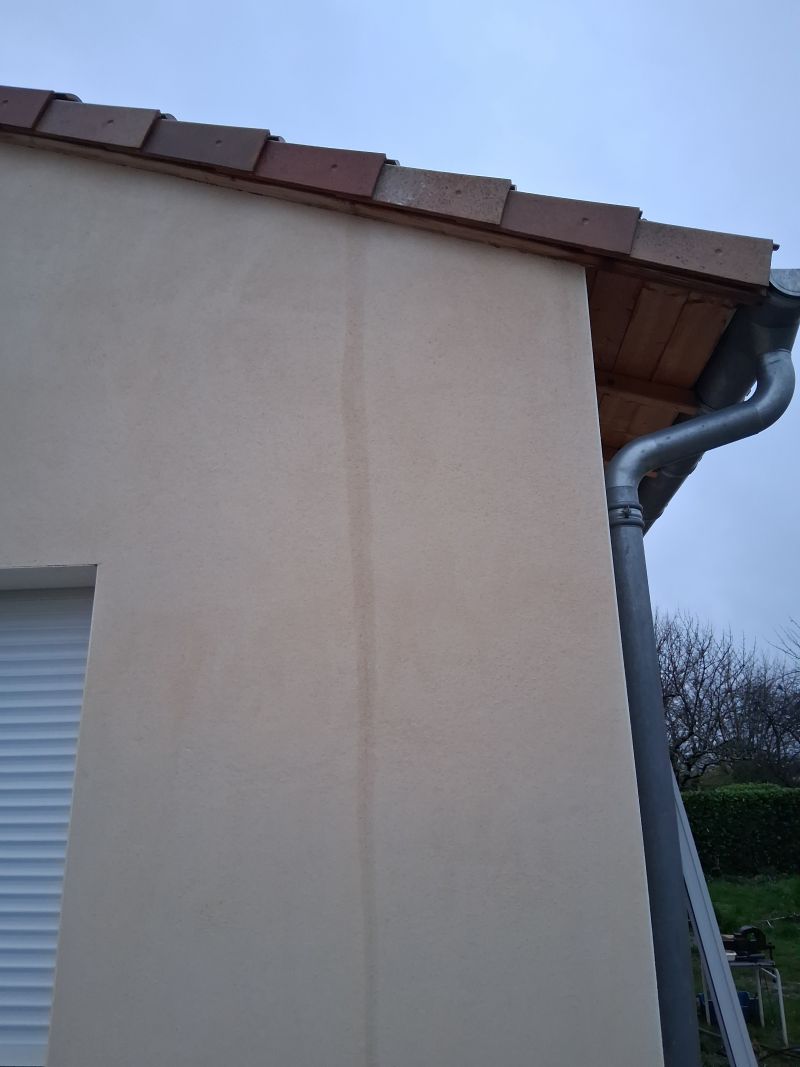

Nous avons fait construire une maison il y a moins de 2 ans.
La toitures est donc neuve en tuiles dc12
Toiture à 2 pentes avec tuiles de rives sur les 4 arrêtes.
Je constate depuis environ 6mois mais peut-être que ça le fait depuis le début que les chevrons des 4 angles sont mouillés et la volige pret du chevron aussi.
Voir les photos.
A mon avis le chevron est mouillé par la pluie et l’eau remonte par capillarité vu que le bout des chevron peut prendre la pluie qui vient en travers.
le charpentier veux mettre du silicone entre les tuiles de rives et les chevrons qui sont collés au murs.
Je doute fortement de cette solution et de sa longévité également.
Quelqu'un aurait il un avis sur comment réparer cette infiltration ?

Une vue de bas c'est une chose, mais une vue de dessus ( sur la toiture )serait un plus
Pour moi les fuites viennent de la toiture

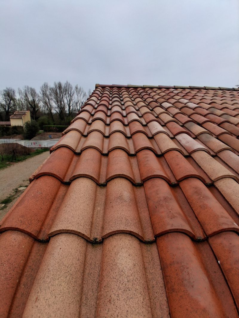

Voici le toit vu de dessus, je soupçonne que les tuiles de rives qui sont vissées et ensuite étannchéifiées avec du mastic créé des fuites par mauvaise étanchéité des trou de vis.

Est ce que le pureau est correct et la pente du toit adaptée à la tuile ?
Pour vérifier le pureau, il faut détuiler, mesurer et vérifier par rapport à la fiche technique. La pente est également à vérifier sur la fiche technique
PS : un silicone ne règle un problème qu'à court terme et doit être renouvelé tous les deux ans donc à proscrire
