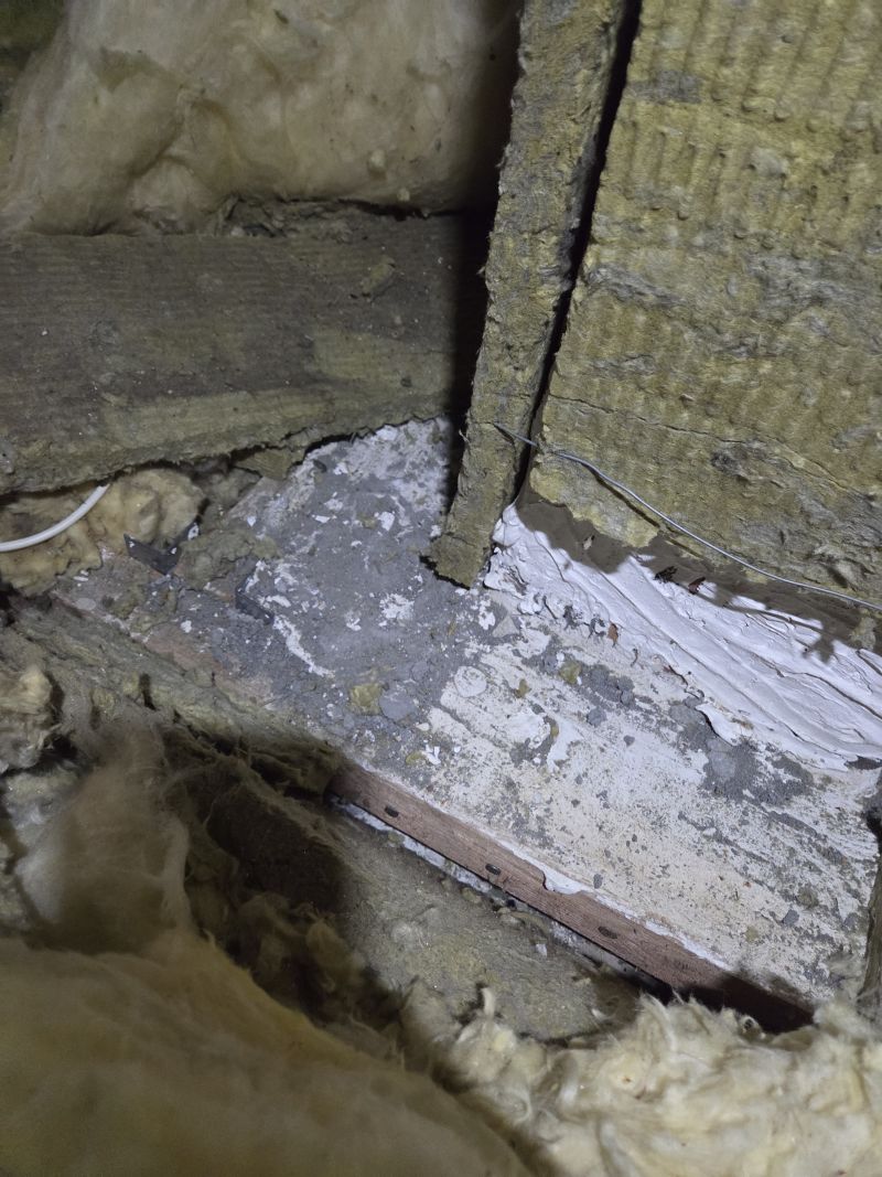

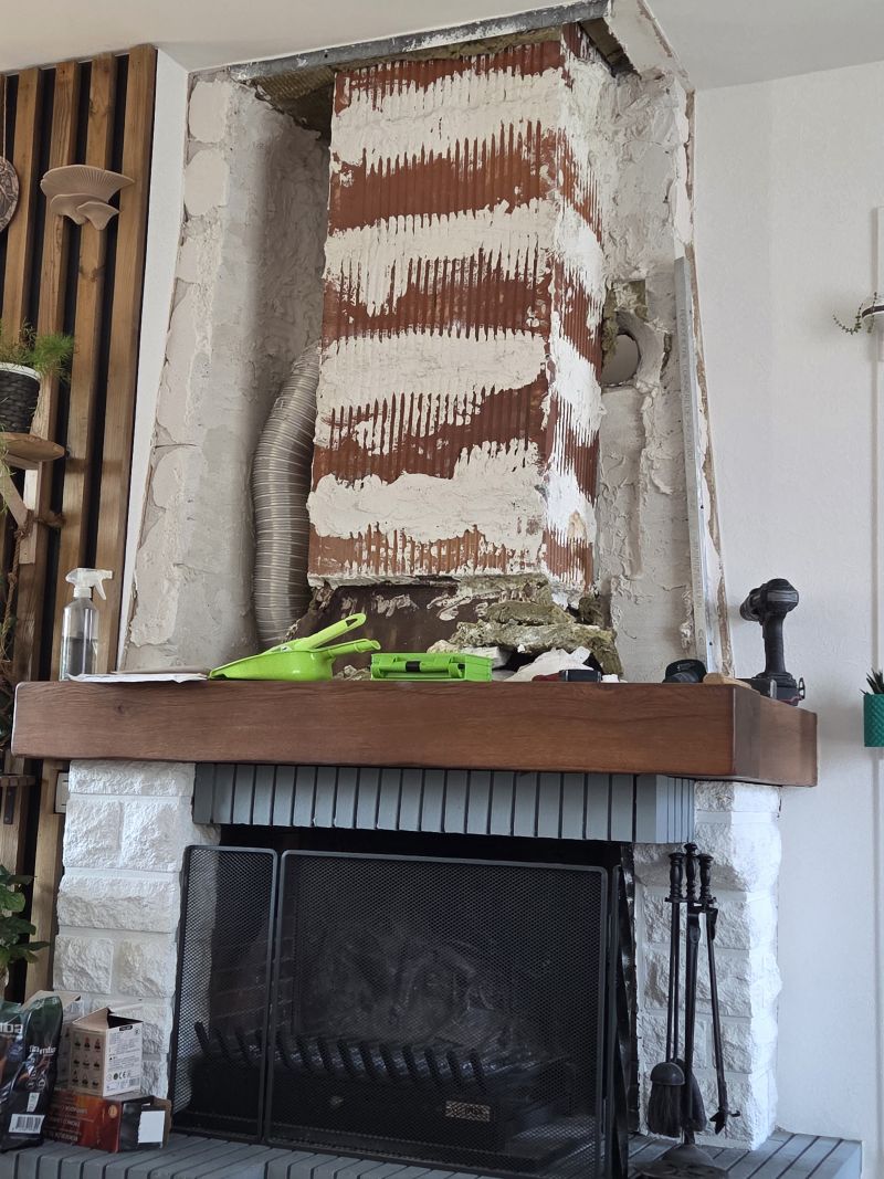

Bonjour, je souhaite enlever ma cheminee ouverte, l'avaloir est métallique, je veux enlever les boisseaux uniquement jusqu'au plafond pour tuber le restant.
Maison de plain pied, combles perdus en fermettes, environ 2.5 m de boisseaux brique 50x30 du plafond au sommet de la cheminée.
Il y a des chevetres, un au niveau du plafond entre les bois de charpente et l'autre sous les tuiles avant sortie toiture.
Il y a un petit dévoiement du plafond à la sortie toiture.
Ma question est, comme vous vous en doutez... puis je enlever les boisseaux de la cheminee au plafond sans tout prendre sur la tête !
Photos de la cheminee et du chevetre des combles... ça a l'air très solide mais ce chevetre est blanc comme du plâtre, je pensais trouver du béton... du coup j'ai des doutes...
Merci de vos réponse et de votre aide.

il faudrait dégager le  haut du boisseau sur la première photo
 trop de laine de roche !
 50/30 sur de la fermette , ça commence à faire pas mal !

Je vais essayer de dégager le boisseau je posterai la photo

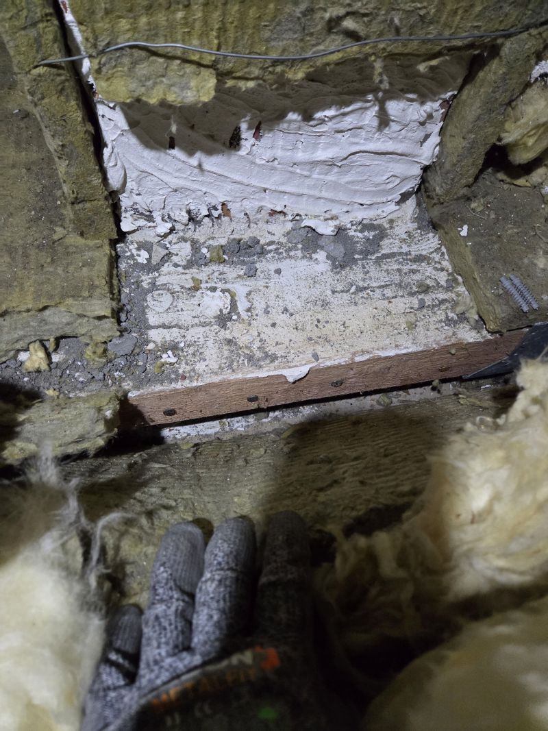

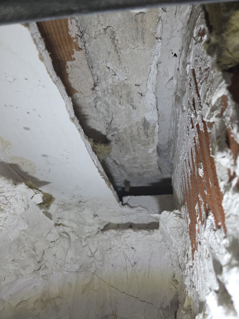

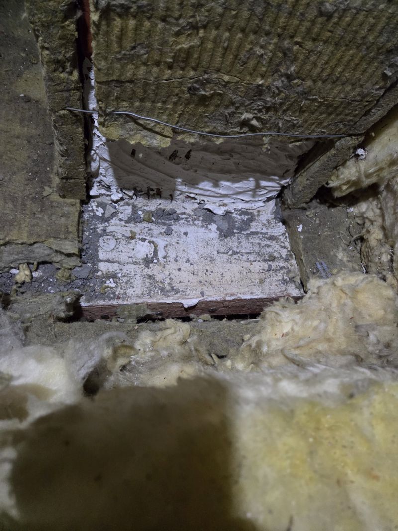

Voilà les boisseaux dégagés, je remarque que du côté droit on voit le raccord entre les 2 boisseaux non scellés, de plus ( je joins une photo du bas sur l'avalloir ) je remarque que c'est un demi boisseau et je me dis que si le montage avait commencé par le bas donc par le dessus de l'avalloir, ils auraient mis un boisseau complet...

 merci pour les photos ,j'ai quand même un gros doute !
 Quand on raccorde un conduit de l'avaloir au conduit en attente ,
 il est très difficile de faire une étanchéité correcte .
 normalement sous le conduit en attente , il y a un joint de 2 cm minimum .
là on ne voit rien .
Quand le conduit est en attente , il dépasse un peu dans la pièce .
Est ce que la paillasse béton fait bien le tour du conduit ?

Merci beaucoup de vos reponses...Oui ça fait bien le tour du conduit mais je ne sais meme pas si c'est du béton vu que c'est blanc...mais de gros clous sont plantés sur tout le pourtour en bois et doivent servir de "ferraillage"...effectivement ça paraît difficile...le boisseau pris dans le chevetre est à raz de celui ci et environ 10cm en retrait du plafond ( hauteur des suspentes placo )...mais en meme temps j'ai du mal à croire que plus de 3m de boisseaux reposent sur l'avalloir, d'autant que, comme je l'avais spécifié, des la sortie dans les combles, les boisseaux partent légèrement penchés pour éviter le faîtage...
