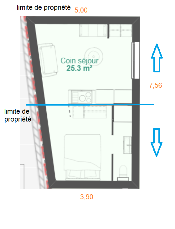

Je vais prochainement construire un atelier dont les deux pignons ne sont pas parallèles, ce qui crée une toiture légèrement en biais.
Le bâtiment sera implanté en limite de propriété sur les côtés nord et ouest.
La couverture prévue est une toiture à deux pans en tuiles Monier Galléane 10.
Comment traiter correctement la pose des tuiles sur la partie biaisée de la toiture ?
La première photo est un schéma de l’atelier.

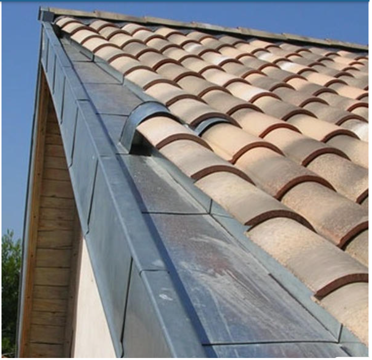

Les deuxième et troisième photos montrent des exemples de solutions que j’ai trouvées en parcourant le forum.

Sur une toiture dont les pignons ne sont pas parallèles il existe plusieurs approches courantes : ajuster les tuiles en rive avec des tuiles de rives spécifiques ou sur-mesure, réaliser des coupes dégressives pour conserver des courses régulières, ou recourir à une solution zinc/solin métallique en rive pour assurer l'étanchéité. Le choix dépendra de l'esthétique souhaitée, de la pente et des accessoires disponibles pour la Monier Galléane 10.
Quelques points de prudence : respectez l'implantation en limite (éviter les débords non autorisés), prévoyez un traitement d'étanchéité soigné en bas de pente (solin, rives, closoirs) et informez-vous chez le fabricant ou un couvreur pour les tuiles et rives compatibles. Si la solution implique des usinages ou des poses complexes, faites appel à un professionnel pour garantir l'étanchéité et la conformité aux règles locales.
