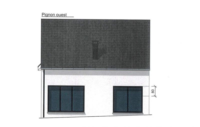

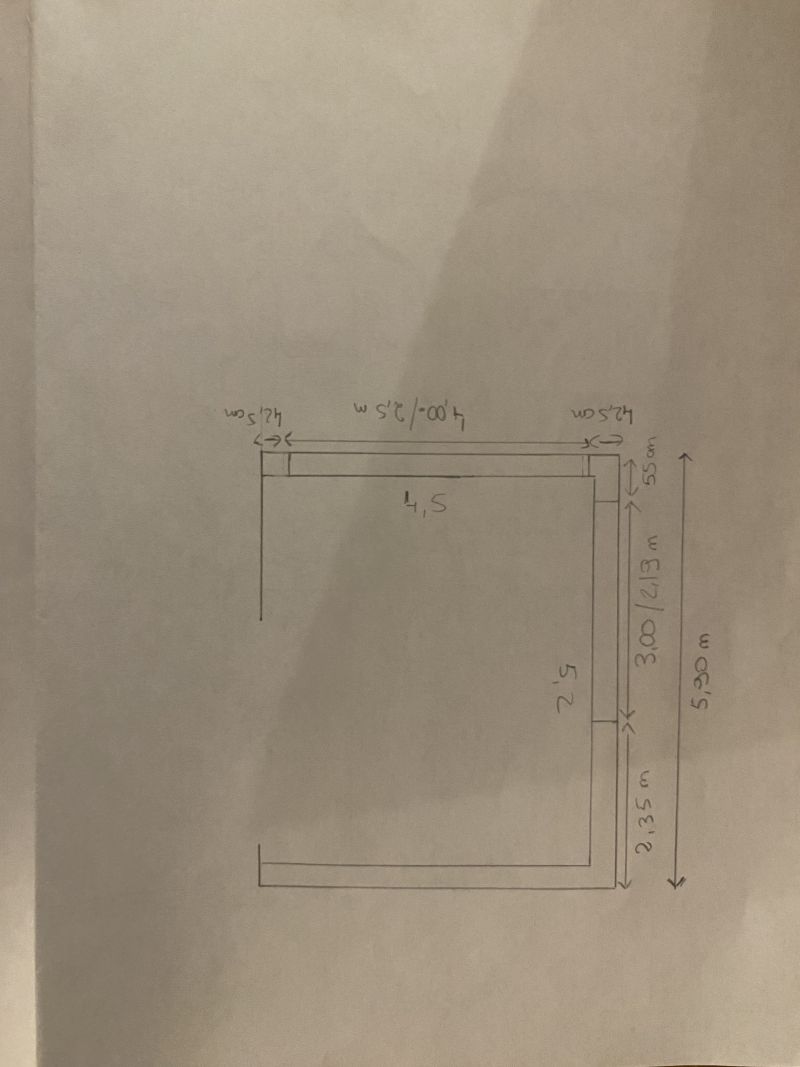

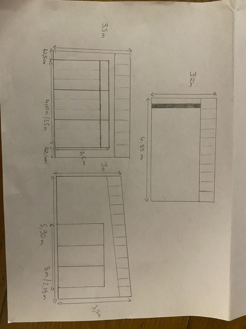

Bonjour à tous, nous nous lançons dans l’extension de notre maison, création d’une ouverture en déplaçant une baie existante, élévation en parpaing, la question se pose pour la couverture, la configuration nous dirige vers un toit plat ou monopente, l’esthétique monopente nous intéressant plus nous souhaiterions savoir quelle type de couverture serait le plus adapté, le pourcentage de pente étant faible.
Voici la façade de la maison et le croquis imaginé, concernant les côtes nous n’avons pas encore tenu compte des obligations techniques au niveau des baies.
Merci à vous

Bonjour, personnellement j'ai toujours opté pour du zinc à joint debout, y compris pour un abri de jardin qui ressemble à votre corquis. Oui, c'est cher, mais c'est incomparable par rapport à des bâches en EPDM. Etanchéité et longévité garanties.

Bonsoir, pour le moment c'est ce que l'on envisage nous sommes dans l'attente de nos devis, comme tout cela dépendra si au final cela rentre dans le budget ou alors il faudra retravailler les surfaces, la configuration je pense ne nous offres pas d'autres solutions en terme de type de couverture et le toit plat n'est vraiment pas notre truc. Une idée en terme de tarif actuellement charpente et couverture zinc joint debout, histoire de pouvoir savoir si les devis que je recevrai seront dans les prix pratiqués.
