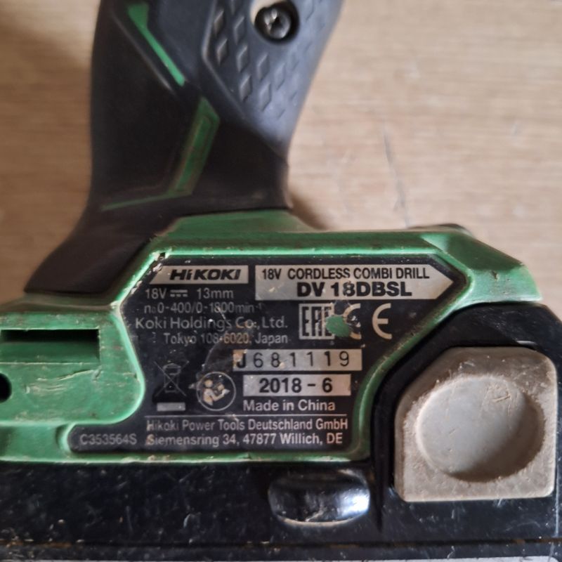

J'ai une HIKOKI perceuse visseuse/dévisseuse et percussion à batterie, et elle perce très bien aussi dans le béton
De : . (1)
Salut, gilles2776 quel ref ?
Salut, j'ai des visseuses diviseuse a percutions makita, et des perfo makita ! La comparaison, n'est pas possible ! Avec les perfo je perce le béton comme si c'était du beurre. j'ai essayé une paire de fois avec les visseuses, j'ai vite arrêté.
Quelle sont les ref de vos produits, combien de joules ?

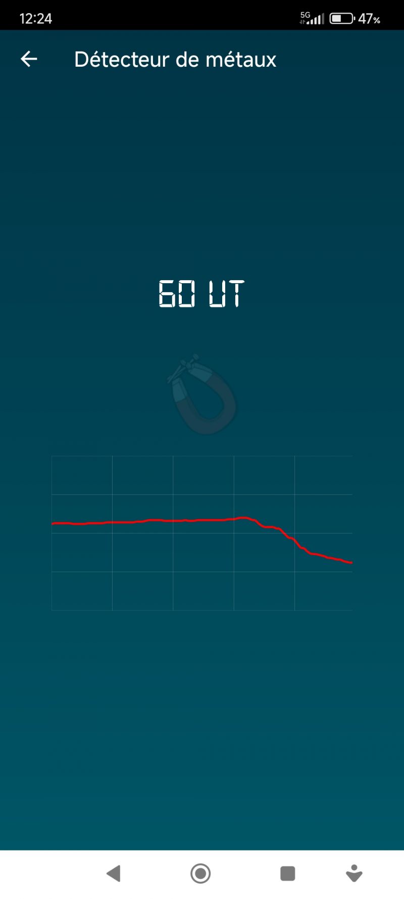

Idem avec mon détecteur.
Il ne détecte pas mon fil de robot enterré à 3 cm
Par contre l'application Android outils intelligent détecte le métal .je viens de faire l'essai.
