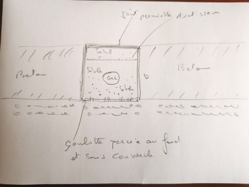

Je souhaiterais faire une dalle béton sur la descente de garage (extérieure).
Pas de chance, la tuyauterie gaz passe egalement par là...
J'aurais besoin de vos avis  : Est-il possible de noyer la canalisation dans le béton en ayant pris soin de l'entourer soit d'une gaine ou d'un fourreau ?

Les alim de gaz sont soit enterrées avec un filet avertisseur autour, soit à l'air libre.
On ne peut pas les noyer dans la maçonnerie (défaut d'alerte en cas de démolition et tuyauterie soumise aux éventuels mouvements, corrosion et sinistres de la maçonnerie) ni les faire passer dans une gaine ou un fourreau (qui constituerait une poche de gaz en cas de fuite avec le risque d'explosion qui va avec).

Merci pour cette réponse.
Actuellement, il y a un grillage avertisseur qui se situe à deux cm de la canalisation de gaz. Faible moyen  en cas d'utilisation de pelleteuse mécanique, mais à l'époque ca devait être l'huile de coude.
Je me suis armé de mon mètre et de mon crayon, il serait possible de réaliser  le schéma suivant qui devrait respecter les contraintes indiquées.
La conduite serait placée dans une goulotte à fond percé (pour permettre l'écoulement) dans laquelle on met du sable. La goulotte n'aurait pas de couvercle, à la place un joint perméable.. La goulotte serait entourée par la dalle de béton..
Qu'en pensez-vous ?
Dans le principe on peut l'enterrer dans une tranchée, mais si son implantation fait qu'un pneu peut passer dessus, une grille pour le roulement du véhicule sera nécessaire par-dessus
