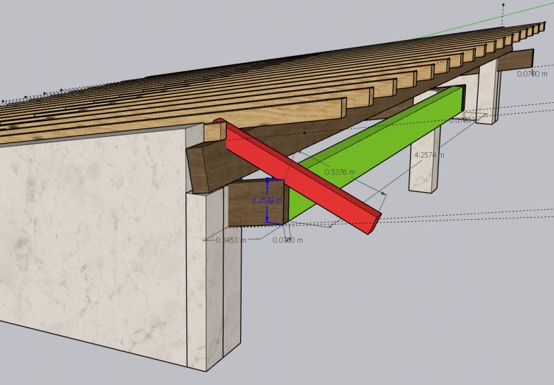

j'ai garage monopente, j'aimerais modifier la charpente pour y ajouter un petit 2e pan (80-100cm) pour faire comme une sorte de marquise et ainsi protéger de la pluie.
j'aimerais des conseils pour réaliser cela, sachant que je suis bricoleur confirmé mais aucune connaissance en charpente, reprise de charge etc...
Ma premiere idée c'est de profiter des poutres (7x22) qui dépasse d'une trentaine de centimes pour y fixer une poutre (verte ici) sur une portée de 4.25m. cette poutre me servirait d'appui à mes chevrons (ici en rouge), qui dépasseront de 50cm. je n'aurais qu'à couper les chevrons existant (marron clair) pour refaire le faitage (dans l'exemple je n'ai modélisé que le 1er chevron).
Est-ce que cela vous parait correct ? quel serait la section nécessaire pour la poutre verte?
Il y a t-il une meilleure facon de faire ?
infos  :
chevrons : 8x11 tous les 50
couverture : tuile environ 35kg/m²
merci par avance

Bonjour vous pouvez aussi mettre une poutre de même section que votre faitage par bout contre les arbalétriers qui permet de gérer la dépassée de toiture et dans ce cas de figure se rapprocher de la pente du toit existant ;bien calculer la longueur débit du chevron par éviter des surprises pour la tuile(en gros calcul du pureau conditionne le débit cause faible long)

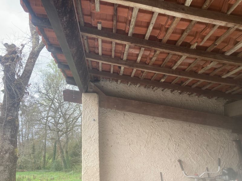

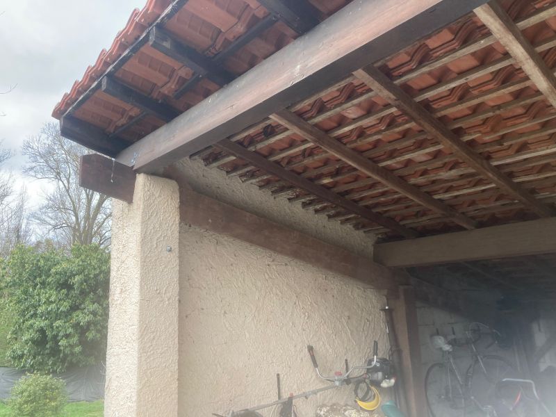

j'ajoute 2 photos afin de me se rendre compte de l'existant (ne pas regarder le litonnage et chevronage qui seront refait à neuf).
j'avais imaginé aussi couper la poutre qui dépasse du mur (34cm sur mon schéma en 1er post) et venir mettre des corbeaux pour y faire reposer une poutre qui accueillera les chevrons.
merci par avance
