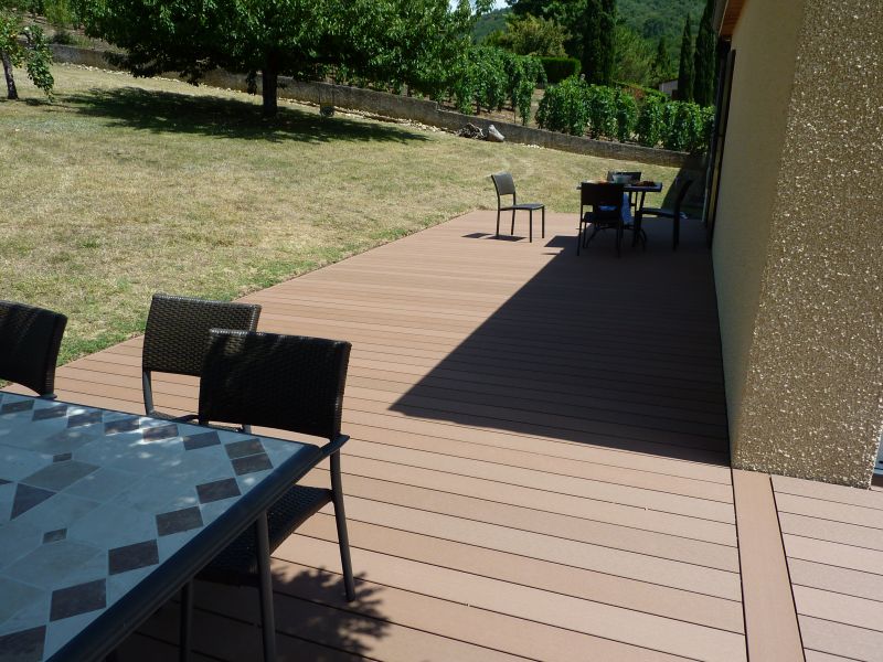

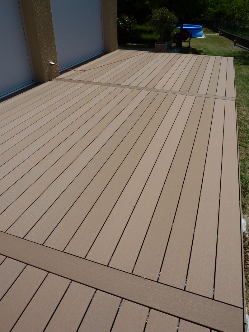

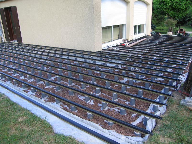

évidemment que c'est possible, il faut juste bien faire le plan d'implantation des plots et lambourdes support des lames ; ça complique un peu mais ça se fait très bien, et c'est vrai que ça donne un certain cachet...
Voici ce que j'ai fait sur ma terrasse :
Env. 10 message Marne
Ok c'est donc bien possible ! Merci pour les photos ! Super votre terrasse. Effectivement cela donne du rythme, je trouve çà plus esthétique.
L'avez vous réalisée avec le système Grad ?
Et pensez-vous que c'est aussi faisable en périphérie ? Par exemple, dans votre cas, pensez-vous que vous auriez pu mettre une lame dans le sens inverse en bordure de terrasse du coté où vous avez réalisé la pose avec les lames perpendiculaires à la façade ? (J'espère que je me fais bien comprendre).

Mais oui c'est réalisable.
En fait ce système Grad, c'est simplement pour la fixation des lames.
Au lieu d'avoir des lames avec rainures latérales et clips de fixation comme sur les lames composites, Grad propose un système d'encliquetage : il faut des rails spécifiques, des fixations spécifiques également et des lames rainurées en partie inférieure ou viennent se clipser les fixations.
De mon simple avis, c'est très cher mais il faut comprendre que ça simplifie la pose...
Pourtant des lambourdes bois et des clips de fixation, c'est bien moins cher et tout aussi facile à poser...
Quel choix de lames ? ; bois ou composite ?
