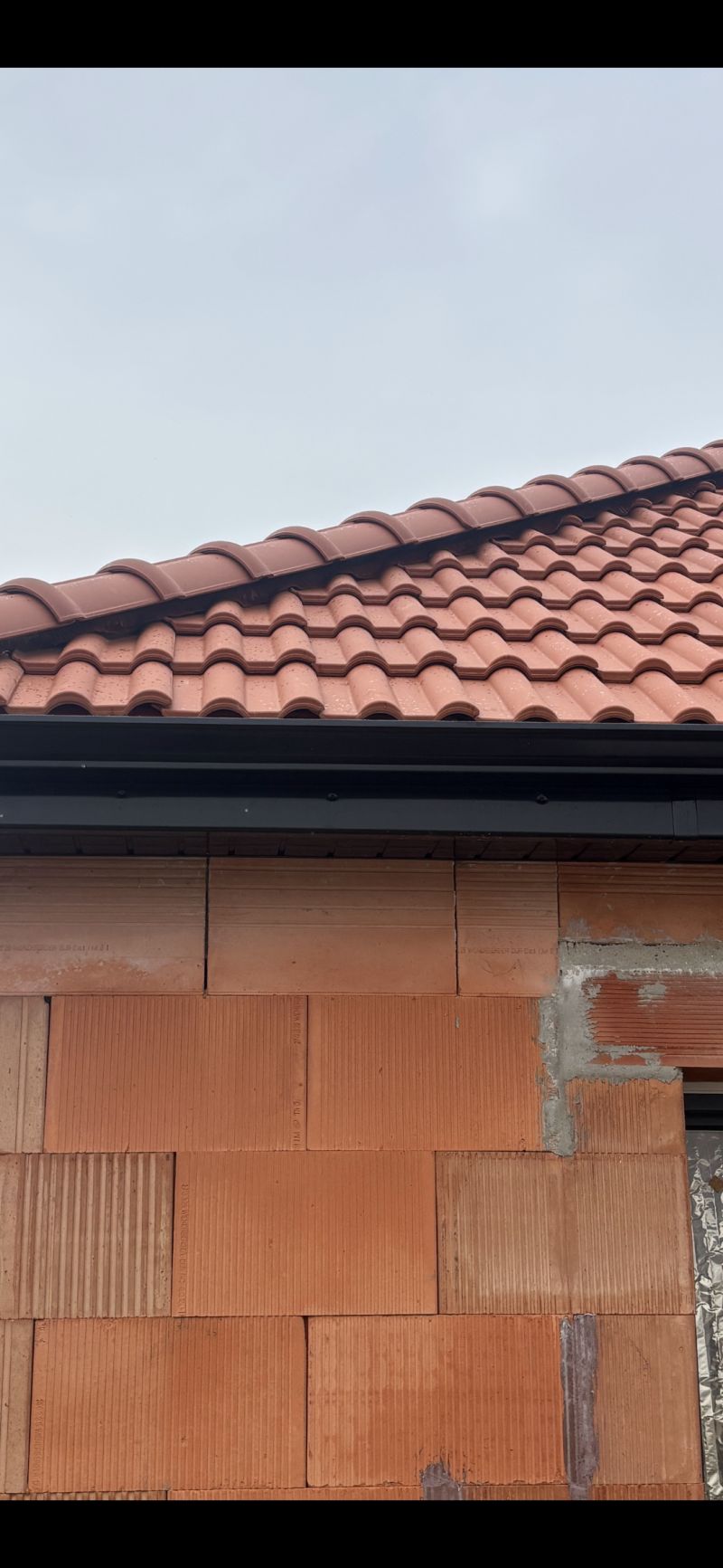

Je me permets de vous solliciter car j'ai un doute sur la pose de la faîtière de ma maison en cours de construction.
Comme vous pouvez le voir sur la photo, il y a un jour visible entre la toiture et la faîtière. Est-ce que cela vous semble normal ou s'agit-il d'un défaut de pose ? Je m'inquiète pour l'étanchéité à l'air et à l'eau.
Merci d'avance pour vos avis d'experts ! »

Bonjour, c'est malheureusement ce qui arrive avec les tuiles mécaniques ! Les tuiles me semblent être bien posées, on voit bien le (Closoir ? ) sur les tuiles.
De nos jours, les DTU interdisent de sceller les tuiles ! Ce qui est pourtant le mieux à faire. Si vous faites une pose comme cela chez nous, les tuiles risque fortement de ne pas passer un an sur la toiture. Ce genre de pose ne supporte pas les très grands vents.

Merci beaucoup pour votre réponse
Je note votre réserve sur les vents violents étant proche de la mer,
