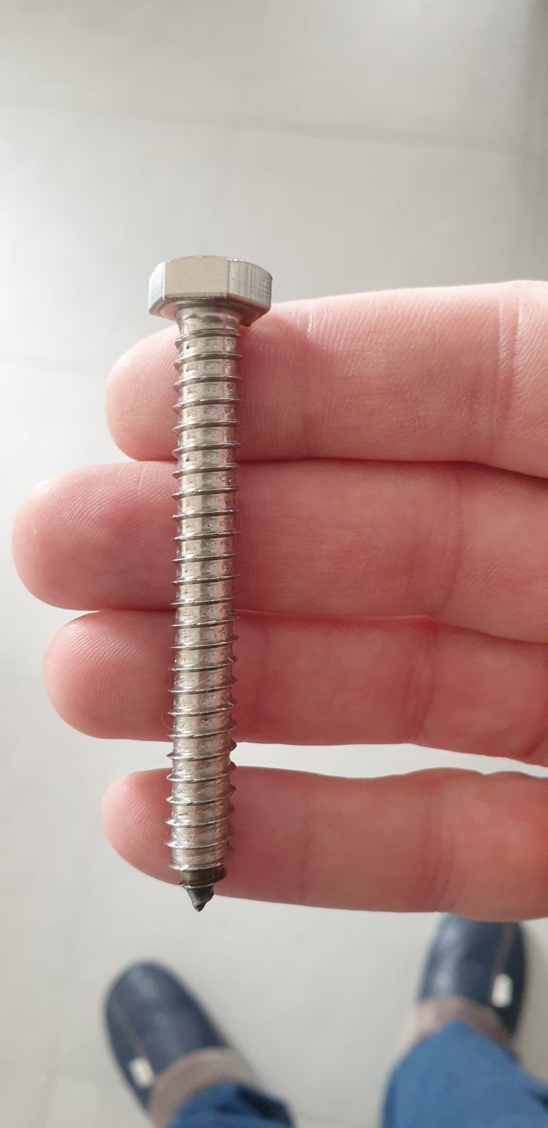

J'ai 2 vis et 1 plaque avec crochet.
J'ai du scellement chimique. Je veux percer du béton afin de suspendre mon sac qui fait 50kg.
Le diamètre des trous de la plaque du crochet fait 1 cm.
Dois-je mettre cheville ? Si oui quel type?
Quel diamètre de foret utiliser ?

Tige filetée ok, j'ai déjà un tirefond d'environ 10cm. Mais Ok
C'est pour percer une poutre en béton et pas directement dans la dalle.
J'ai demandé l'autorisation.
Le diamètre du foret svp ?

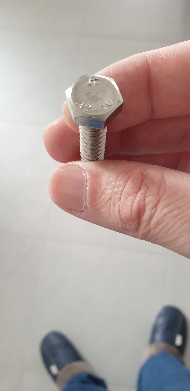

je ne trouve pas de 9 cm que du 8 tige filetée + écrous

j'ai ça qui était livré avec le crochet

Tige filetée de 10mm, foret de 12mm pour le scellement chimique (pas de tamis, c'est pour les matériaux creux ou friables). La perceuse dans une poutre en béton pour du 10mm ? bon courage.

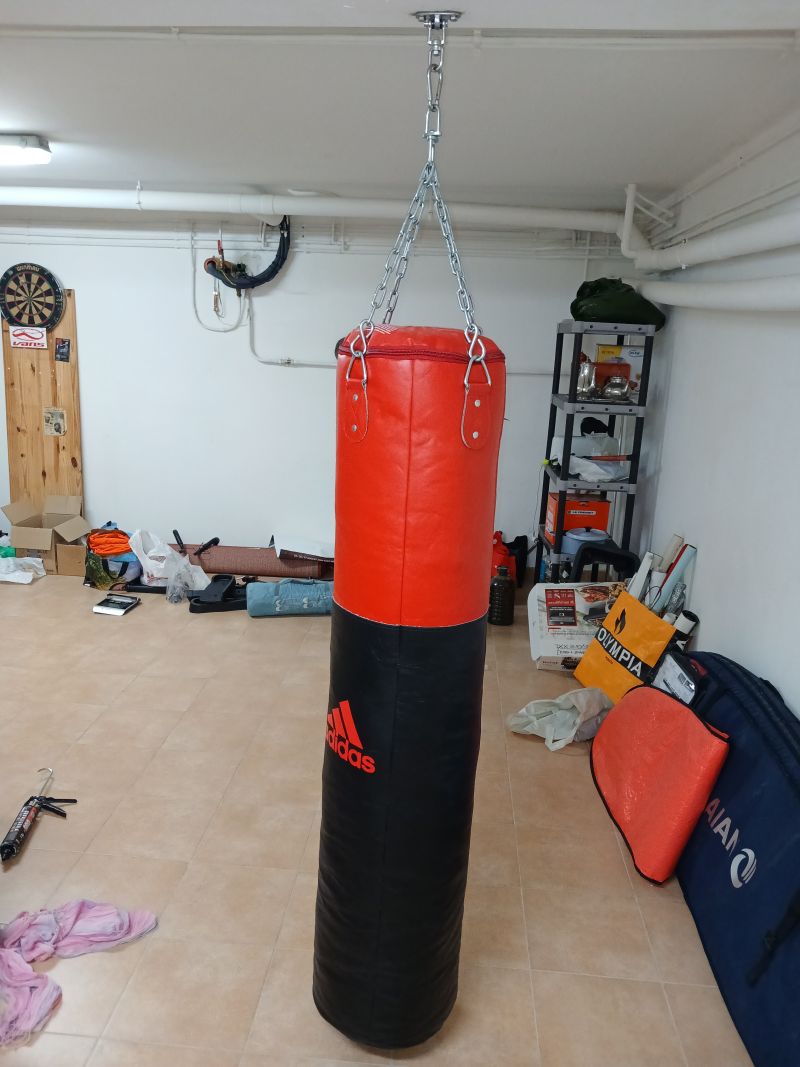

Merci j'ai toutes les informations nécessaires.
je vais me procurer un perfo.

Bonjour tous,
Je voulais clore ce thread par un remerciement massif à vous qui m'avez guidé...
Bien à vous. Votre générosité est très forte. Continuez comme vous êtes

Avant de percer une poutre en béton il faut s'assurer que cela puisse se faire.
Cette poutre risque d'être fragilisée et cela peut avoir un impact sur la structure.
