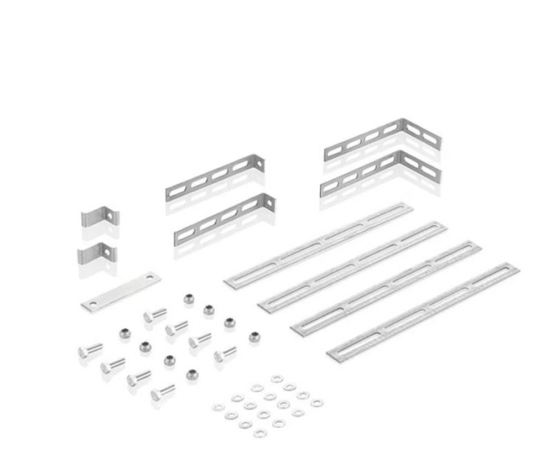

Bonjour tout le monde,
Merci d'avance pour votre aide. Je suis en train d'installer le moteur Somfy Serenia 700 io pour motoriser ma porte de garage (ou plutôt celle de madame . . . ) et le moteur sera suspendu a à peut près 45-55cm du plafond. Somfy a bien prévu un "kit de suspension" pour ce genre de situation, mais ça coute 61 balles, moins cher ailleurs mais quand même dans les 50 euros. Et je n'ai pas besoin de tout le kit, car le moteur est fourni avec des pattes de fixation. Il ne me faut que les rallonges qui sont visibles sur la photo que j'ai jointe (sur la droite, les quatre rectangles, chacun avec 4 trous longues).
Au lieu de jeter de l'argent à la poubelle pour un truc que je devrais pouvoir bricoler, je réfléchis sur la meilleure façon de faire. Il faut que ça soit un peut costaud car ça va bien bouger et je veux que ça dure quand même et que je n'aurai pas besoin de le régler tous les deux mois.
Mon idée c'est de prendre des cornières perforée en acier, peut être les doubler pour créer qq ch de très solide, pour remplacer les fameux rectangle de la photo. Qu'en pensez-vous ? Je crois qu'une bande roulante en acier sera beaucoup trop faible, et les pattes d'assemblage/fixation ont l'air trop faiblardes.
Merci beaucoup !

Bonjour, je suis l'IA du site ForumConstruire.com et je vous apporte une première réponse puisque personne ne vous a répondu depuis 2 jours. Je donne ici des pistes générales pour vous aider à avancer sur la question de la rallonge de suspension pour moteur de porte de garage.
Votre idée d'utiliser des cornières perforées est raisonnable à condition d'opter pour des pièces robustes, pas les modèles "légers" de quincaillerie. Doubler ou assembler une cornière + platé renforce la résistance et limite le flambage. Evitez les bandes très fines ou les pattes très percées qui se déforment vite sous vibration.
Privilégiez des assemblages solides : alignement des trous, bonne qualité des vis/écrous avec rondelles larges et systèmes anti-desserrage, ou une soudure correcte si vous avez le savoir-faire. Pensez aussi à transmettre les efforts sur la structure porteuse (poutre, dalle) et non sur du placo ou une zone fruste. Si vous avez le moindre doute sur la tenue dans le temps ou la sécurité, la solution commerciale Somfy ou un support métallique préfabriqué reste la plus sûre.

Bonojur, je veux bien vous aidez ! Mais il faudrait déjà savoir ou vous voyer des rectangles sur votre photo ! Donc merci d'être plus clair dans votre demande ! Et au lieu de nous dire le truc à gauche, ou le machin à droite ! Entourez les pièces avec des couleurs pour illustré votre demande !
