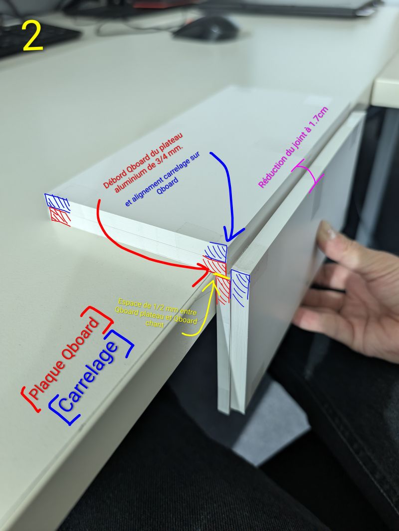

Besoin d'aide concernant mon projet qui est de carreler une table aluminium.
Détails :
Base : Table aluminium Hesperide de 210 cm x 100 cm x 73 (hauteur)
Carrelage : Céramique en 10m x 10cm et 8mm épaisseur. (Certifié ok extérieur par le fabriquant si table rangée l'hiver = pas de gel)
Fixation :
J'ai prévu de fixer mécaniquement (avec vis + rondelle wedi et rondelle classique) des plaques à carreler Qboard d'épaisseur 10mm, sur le plateau et sur les chants afin d'avoir un bon support pour carreler.
Ma question est sur la dilatation de l'aluminium (important en extérieur) et donc le montage à faire au niveau des angles.
Le plateau va se dilater de manière significative (environ 0.9 cm en largeur et 1.9 cm en longueur environ) alors que les chants, se dilateront peu car petite dimension.
Sur la photo 1,
1. La Qboard fixée sur le plateau aluminium de la table + le carrelage plateau vient à fleur de la table.
2. La Qboard du chant + carrelage du chant idem, viennent à fleur
3. Cela me donne un joint silicone à réaliser de 2 cm en biais pour gérer la dilatation.
= Pas top 2 cm esthétiquement
Sur la photo 2,
1. La Qboard est fixée avec un débord de 3mm par rapport au plateau table + le carrelage plateau vient à fleur de la Qboard.
2. La Qboard du chant vient se fixer avec un espace de 1/2 mm par rapport à la Qboard plateau (voir annotation en jaune sur photo 2) + carrelage du chant vient se fixer en debor par rapport à la Qboard chant
3. Cela me donne un joint silicone à réaliser de 1.7mm en biais.
= Pas top esthétiquement mais " moins pire"
Pour moi la taille du joint est toujours trop importante. Je cherche une solution esthétique, durable, mais..
• Si trop de débord = porte à faux et risque de fissure si choc ou contrainte
• Il faut que les éléments du plateau ( qboard et carrelage) puisse subir une dilatation = aucune contrainte mécanique ne doit venir les bloquer ( exemple : ne pas avoir une qboard/carrelage chant qui générait le déplacement de la Qboard / chant du plateau)
• Idéalement éviter un profilé en plastique qui s'abimera dans le temps...
Donc si vous avez une idée de montage....
Je suis preneuse !
Merci à vous

Le coefficient de dilatation de l'aluminium est de l'ordre de 23E-6 par Kelvin
et celui de la céramique inconnu, le béton de l'ordre de 10E-6 par Kelvin, pour la céramique entre 4E-6 et 18E-6 par kelvin selon https://www.le-blog-du-bol.fr/le-coefficient-de-dilatation-t[...]thermique-en-ceramique/
Il faut prendre en compte le coefficient différentiel, pour béton et aluminium on obtient : 23E-6 - 10E-6 = 13E-6
Ce qui donne pour une longueur de 2.1 m et une différence de température de 100°C : 13e-6 * 2.1 * 100 = 0.0027 m = 2.7 mm
Il est facile de mesurer le coefficient de dilatation du carrelage pour être plus précis.
D'où ma question, pourquoi 2 cm ?

Bonjour Daniel. Une erreur s'est glissée dans mon texte.
C'etait des mm et non des cm....
Donc 1.9 mm de dilatation pour les 210 cm d'aluminium et 0.9 mm pour le côté 100 cm
Mais ma problématique reste la même
