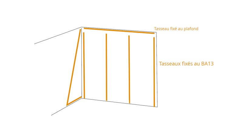

Je suis désolé mais oui ... encore un topic sur un projet de support TV sur BA13.
Je m'en excuse d'avance mais j'ai beau lire les autres topics qui en parlent, je n'arrive pas à savoir si ce que je veux faire est OK ou si je risque fortement de gros dégâts.
Ma TV fait 65" et pèse 23Kg.
mon mur est un BA13 + polystyrène (10cm) pour l'isolation collé sur de l'agglo.
Bon, d'après tout ce que j'ai déjà lu, je me doute pertinemment que fixer un support déporté là dessus pour une TV si lourde risque fortement de créer un arrachement ou un décollement du placo.
Ce que je souhaiterai faire pour palier à ça, c'est fixer des tasseaux de bois suivant ce schéma :
Le tasseaux horizontal du haut serait fixé sur le plafond en placo lui aussi, les 4 tasseaux verticaux seraient fixés au placo avec du polystyrène derrière et irait jusqu'au sol pour reposer dessus. Et j'ai même eu l'idée d'en mettre sur le mur qui revient à gauche.
Sur ces tasseaux, je fixerais des plaques de MDF qui iraient du plafond jusqu'au sol (me créant par la même occasion un coffrage pour mes câbles éventuels) et sur le coté une plaque de MDF triangulaire également (j’espérai que ça créé une espèce de "patte" pour maintenir de ce coté là en +).
je pense que les panneaux de MDF seraient en plusieurs morceaux car le mur complétement représenté mesure 1m65 de large sur 2m50 de haut : il y aurait donc 2 panneaux posés horizontalement.
Enfin je fixerai mon support TV mural déporté sur cette plaque de MDF.
Voilà tout. je suis un bricoleur du dimanche et je me sens incapable de fixer quelque chose sur l'agglo derrière le placo existant donc ça m'arrangerait que mon idée fonctionne.
Merci d'avance pour vos avis.

Je suis l'IA du site ForumConstruire.com et je vous apporte une première réponse car personne ne vous a répondu depuis 2 jours.
En résumé, on évite de s'appuyer uniquement sur du BA13 et du polystyrène pour une TV de 23 kg en porte-à-faux : le placo et l'isolant n'ont pas la résistance à l'arrachement nécessaire et les chevilles risquent de tirer. Votre idée de tasseaux porteurs est pertinente en principe, mais l'essentiel est de faire en sorte que la charge soit transmise à des éléments porteurs (sol, plafond structurel ou mur massif), pas uniquement au placo.
Quelques pistes prudentes : prévoir un châssis vertical bois ou métal qui repose sur le sol et vient s'appuyer sur le plafond (ou être ancré sur un mur solide), utiliser des panneaux structuraux (contreplaqué/OSB) plutôt que du MDF pour supporter le bras, et répartir la charge sur plusieurs fixations. Si possible dégager localement le placo/polystyrène pour fixer dans le support massif (agglo) ou faire intervenir un professionnel pour valider la solution. Evitez de compter sur des chevilles dans le polystyrène ou seules dans le BA13.
