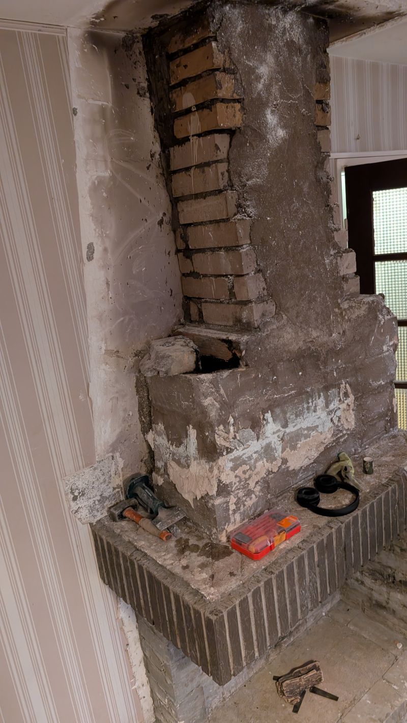

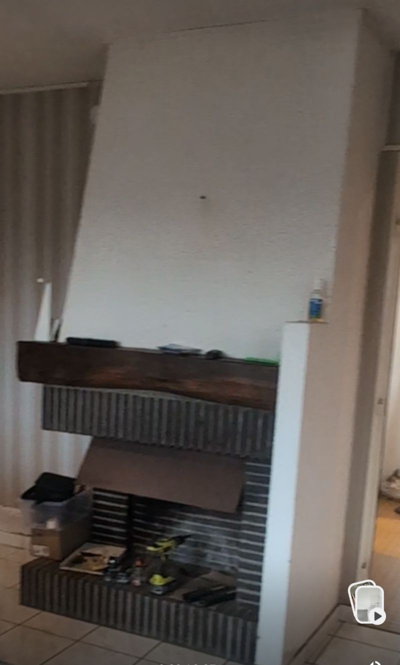

J'ai passé trois bonnes heures à demo ter ma cheminé en briques rouges avec une grosse couche de plâtre.
Cheminée des années 70 très solides, pas mal physique comme  après midi !! Au burin a retirer des gros morceaux de brique double plâtre.
J'ai réussi à supprimer le revêtement briquettes marron (très lourdes) et les grosses poutres en chêne.
Derrière, le conduit en brique pleine (c'est Tubé dedans, d'époque) et la cheminé est maçonnée.
Je suis au RDC il reste un étage au dessus (dalle béton) puis un comble.
Il y a 3 conduit de cheminée au total (un pour évacuer la chaudière et un autre pour aérer la chaufferie).
Je dois retuber car ce n' est plus au normes (tubage inox) et je souhaite repartir à zero (récupérer l'espace au sol) pour y mettre un poel bois trois façades...dans 2-3 ans.
Et pourquoi pas en attendant un poêle à granulés

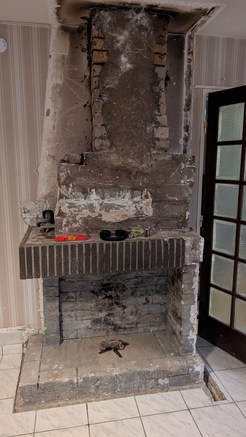

Comment casser cette cheminée sans risque ? La colonne ne risque pas de descendre ?
C'est très très très solide le gros perfo n'y fera rien, je pense qu'il va falloir aller au marteau piqueur 60j, pensez vous que c'est risqué ?

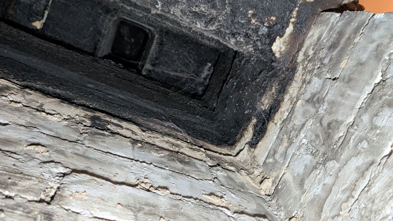

Je viens de vérifier, l'évacuation n'est pas directe, le fond que l'ont voit sur la dernière photo correspond à la hauteur du plafond du salon. La cheminée est excentré a l'étage ou avant.
Je ne savais pas que ça se fesait à l'époque...
Aucun risque à la détruire ?
