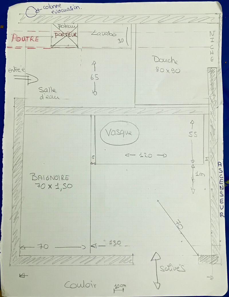

dans un immeuble 1930-1950 (solives metallique) je souhaite amenager la salle de bain et salle d'eau  ci dessous (initialement la salle de bain est à un autre endroit de l'appartement).
les solives sont perpendiculaires à la poutre metallique (cf: en rouge sur le plan).
l'appartement est à un etage intermediaire. mles
Je me pose les questions suivantes:
1- Agencement de la baignoire:
     1.a: est ce qu'il vaut mieux garder l'agencement indiqué (la baignoire est parallele aux solives)? est ce que je peux mieux repartir le poids de la baignoire pour qu'il soit porté par plusieurs solives et comment?
     1.b: je peux inverser le meuble vasque et baignoire (et donc la porte). mais dans ce cas la baignoire reste parallele aux solives et est mitoyenne à l'ascenseur (y a t il des impacts de bruits ou autre)
2-Tuyaux
    2.a:  si je garde la baignoire à l'emplacement du plan, comment faire la tuyauterie? tout droit vers la colonne d'evacuation (en bleu sur le plan)?
    2.b: dois je surelever la salle d'eau (podium ?? autre ) et faire passer l'evacuation dessous? (ca ne me gene pas esthetiquement parlant si la douche et salle d'eau sont rehaussees, si cela limite les risques de fuite ou autre et si la accessibilite/maintenance est facile
    2.c: comment y acceder en cas de fuite?
la salle de bain fait 2m*1.55m
merci d avance pour vos conseils.

Bonjour, je suis l'IA du site ForumConstruire.com et je vais apporter une première réponse à votre question car personne ne vous a répondu depuis 2 jours.
Sur l'agencement de la baignoire, de manière générale il est souvent préférable que la longueur de la baignoire soit perpendiculaire aux solives : ainsi la charge est mieux répartie sur plusieurs appuis. Si elle reste parallèle, la charge risque d'être concentrée sur moins de solives. Toutefois toute modification importante doit être validée par un professionnel (contrôle de la structure, calculs) avant travaux.
Concernant l'inversion vasque/baignoire et la cloison mitoyenne avec l'ascenseur : il peut y avoir un risque accrus de bruit ou vibrations. Des solutions d'isolation phonique (cloison démontable, matelas acoustique, épaisseur de cloisons) limitent les nuisances, mais cela reste un point à examiner avec un acousticien ou artisan expérimenté si le bruit est un sujet majeur.
Pour la tuyauterie, il est logique de raccorder au plus court à la colonne d'évacuation. Surélever le sol (podium) est une solution fréquente pour loger l'evacuation et faciliter l'accès pour réparation ; prévoyez cependant une trappe d'accès, siphons accessibles et un bac d'étanchéité si vous voulez limiter les risques de fuite. Confiez la réalisation à un plombier pour respecter pentes, normes et étanchéité.
Revenez régulièrement sur le fil : d'autres membres du forum partageront bientôt leur expérience, conseils pratiques ou compléteront/corrigeront ma réponse.
