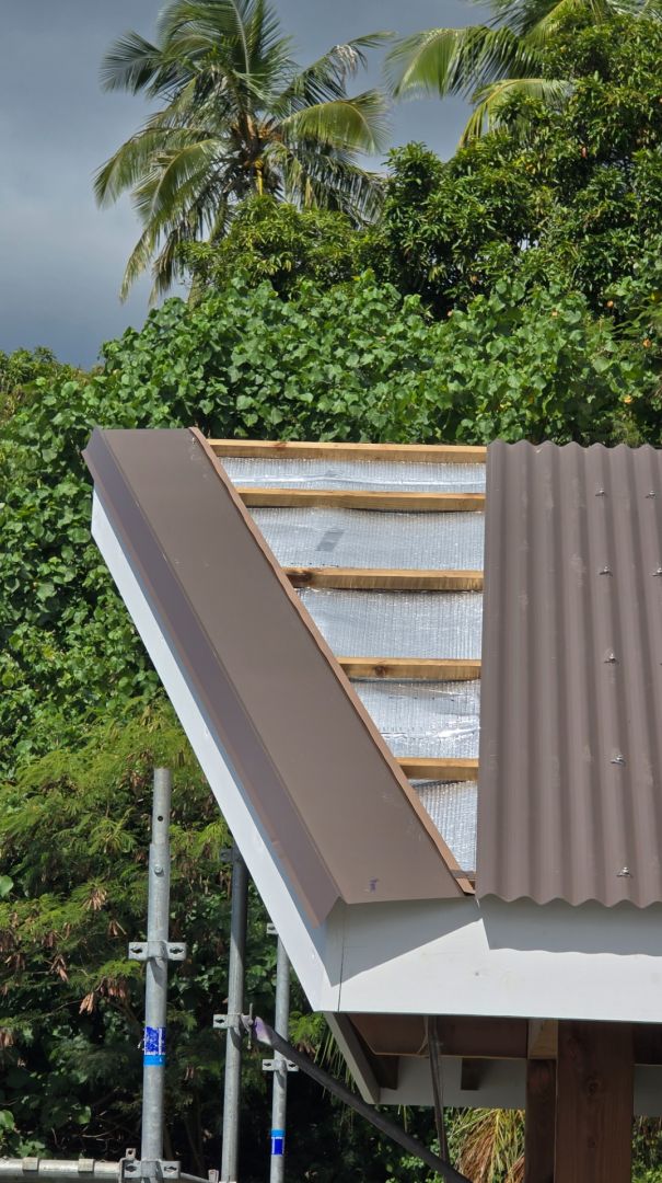

Bonjour les couvreurs.
Résident en polynesie. Je me suis lancé dans une nouvelle autoconstruction. Et donc pour moi la couverture tole c'est nouveau.
Comme vous voyez sur cette photo jai un débord de toit et une couverture tôle. Jai fait faire une tole plié, celle ci fait a la fois le rôle de rive et de noue.
La noue faisant 30cm de large. Comment fixer mes tôles sans percé la noue ? Je compte recouvrir de 20cm. Je vis à 22cm ?
Ps: pour l'instant cest installé provisoirement. Les coupes ne sont pas faites...
De : Saint Valery En Caux (76)
Sur la retombée ( coté vertical), pince intérieure de 15mm et des pattes toles galva sous la tole en équerre.
Sur la noue, pince latérale de 15mm et des pattes zinc

jeandulux a écrit:Bonjour,
c'est du travail de couvreur, si vous ne comprenez pas appelez un couvreur
Bonjour jeandulux
Merci pour ta réponse.
J'ai fait une pince (avec une chute de tôle) que tu peux voir en bas à droite de la noue. Évidement je vais en faire sur toute la longueur. Ici en polynesie cest bien trop compliquer de trouver quelqu'un de compétent. Mon avancée de toit n'est pas courante ici et personne n'a sû me renseigner. Même pas le fabriquant qui a déjà refait ce pliage 3 fois...
En général, il laisse la tole dépasser sans finition mais cette eau ne fini pas dans la goutiere.

Salut
Il faut laisser la noue a la même longueur que les bacs et faire un Pli a 90° dans la gouttière avec une retombée de 30-40 mm. Et tu mets le gouttière sur toute la longueur
