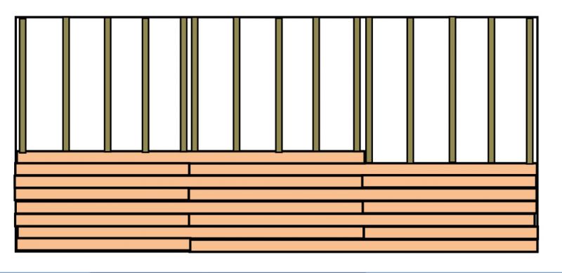

Je voulais savoir si le calcul de l’espace entre chaque lambourdes (40cm maxi donnée du fabricant) se faisait en prenant en compte l’endroit où l’on veut les raccords des lames, Ou bien, la découpe des lames se fait en fonction de la position des lambourdes initialement posée en tenant compte d’un espace régulier sur toute la terrasse ?
J’espère avoir été clair !
Merci d’avance
Vincent

Salut, non, votre question n'est pas claire du tout ! l'espace entre deux lambourdes, c'est le vide entre deux lambourdes, c'est tout.
Il faut bien étudier ton calepinage...
En fonction de la pose choisie de tes lames, il faut adapter l'implantation de tes lambourdes.
Il faut bien comprendre que si tu veux des lames en quinconce comme un parquet dans une pièce à vivre, l'implantation des lambourdes sera bien plus compliqué...
Le mieux est de nous donner la dimension de ta terrasse, l'implantation des lames voulues et normalement le positionnement des lambourdes se fait sans problème.
En tout cas, il lame ne doit pas avoir de porte à faux ; ou alors de quelques cm max

Merci de m'avoir répondu, ma terrasse fait 270cm x 600cm. Les lames font 13.8cm x 400xcm. Je veux les poser dans la longueur de la terrasse.
Vincent
Dept : Manche
Tu peux mettre les lames en quinconce : 1 longueur 4m, 1 de 2m et alterner.
et mettre 2 lambourdes cote à cote en bout de lames

Bonjour Vincent,
Bonne nouvelle pour vous.
Vos lames font 4 m sur une terrasse de 6 m, donc vos aboutements tombent soit à
4,00 m, soit à 2,00 m si vous alternez une rangée sur deux. Or 400 et 200 sont
tous les deux des multiples de 40. Avec votre entraxe régulier, vous avez déjà un
appui aux deux endroits.
Et votre cas tombe très bien : deux rangées consomment exactement trois lames de
4 m, une entière, une entière, une coupée en deux qui fournit les deux
compléments. Zéro chute, c'est rare.
Sur le doublage, qui est votre titre : le critère est la largeur de lambourde.
En dessous de 65 mm, pas la place de visser deux bouts de lame côte à côte, il
faut doubler aux aboutements. Au-dessus, lambourde simple suffit. À vérifier avant
de commander, ça change votre métrage.

Ton intervention est pertinente, mais depuis le mois de mars, je pense et espère que vincent50000 a terminé sa terrasse et en profite durant cet été pour le moins chaud !
C'est vrai aussi que tu reprends en partie mes arguments...
Et pour ton outil de calcul de structure, ce cas est tellement simple que l'on peut s'en passer sans problème  !
JC
Salut, de plus, quand on fait des poses en joints décalés, on n'est pas obligé d'aligner une rangée sur deux ! Perso, je préfère en aligner le moins possible.
