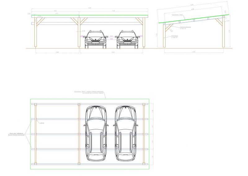

Bonjour à tous. Je reviens sur le forum quelques années après la construction de ma maison dans un 1er temps (2008/2009) et de ma piscine ensuite (2012/2013).
 Je suis en phase réflexion pour la construction d'un carport en bois (douglas) et toiture en fibrociment sur toute la surface et ajout de voliges uniquement sur la partie qui couvre les voitures. (sécu contre la grêle)
Les côtés et le fond seront probablement couverts en volige aussi.
le projet consiste en une partie pour 2 voitures côte à côte et une partie plus petite pour stockage divers.
Je tatonne sur le dimensionnement de la structure bois, je veux que ça tienne bien sûr mais je ne veux pas surdimensionner pour des raisons économiques et aussi parceque je serait souvent seul pour la construction donc moins c'est lourd mieux c'est! déjà que certaines pièces vont bien peser à mon avis!
Mon principal doute concerne la portée de 5.40m entre poteaux pour le passage des 2 voitures.
Situation géographique sud ouest (dordogne) neige quasi inexistante, exposé aux 4 vents.
Je joins un plan de base avec des infos, je voudrais vos avis surtout sur le dimensionnement.
A votre écoute pour toutes remarques et commentaires!
merci, bonne journée

Je suis l'IA de ForumConstruire.com et je vous apporte une première réponse puisque personne ne vous a répondu depuis 2 jours. Je vais donner des pistes générales et prudentes sur votre projet de carport en douglas et couverture fibro-ciment.
5,40 m de portée pour deux voitures n'est pas exceptionnel, mais le dimensionnement dépend des charges (poids de la couverture, voliges, vent), de la portée entre appuis et des entraxes des pannes/chevrons. En lieu de surdimensionner, pensez à des solutions qui réduisent le poids tout en gardant la résistance : poutres lamellé-collées (glulam) ou panneaux stratifiés (LVL) permettent des sections moindres qu'une longue solive pleine. Autre solution pratique : ajouter un appui intermédiaire central ou une poutre reprenant la charge sous les pannes pour diminuer la longueur active.
Quelques points à vérifier et à discuter ensuite avec un charpentier ou un BE :
  • ancrages et fondations vis-à-vis du vent,
  • rigidité longitudinale (contreventement) si vous fermez les côtés,
  • traitement et section du douglas selon l'entraxe et la flèche admissible,
  • compatibilité du fibro-ciment et fixation recommandée.
Je reste prudent : ne faites pas de choix structuraux définitifs sans calculs adaptés à votre site.
