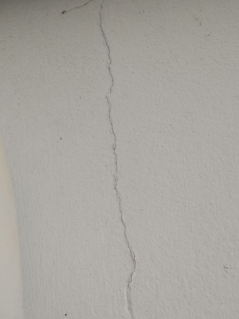

La maison date des années 1989
Env. 30 message Loire Atlantique
Elle n est pas large, je joins une photo de plus près, on voit le surplus  de la peinture qui avait dû être fait

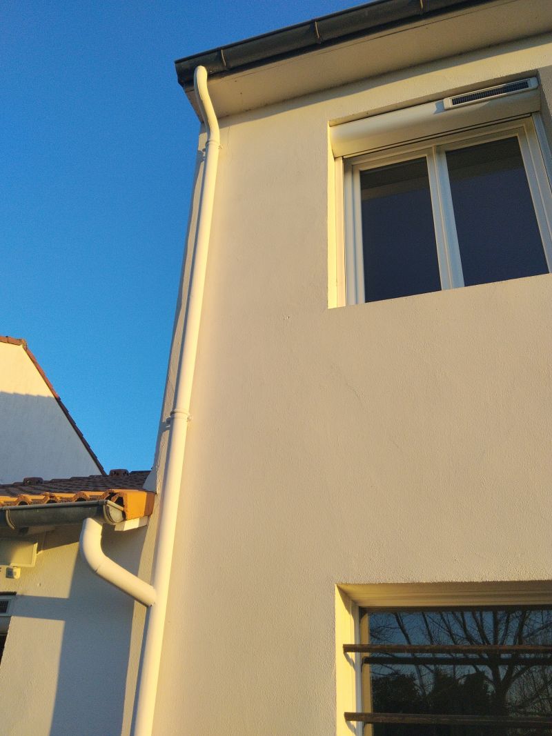

Salut, il nous faudrait une photo de plus loin, histoire de voir comment a été fait l'arase.

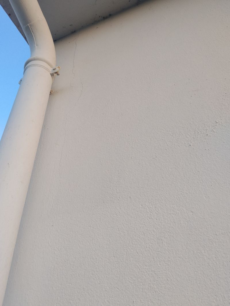

Elle est situé en haut à gauche proche de la gouttière
Ok, cela vient donc très probablement au fait que ce  soit  un parpaing d'angle, ou brique d'angle qui est été posé a cet endroit. Normalement le maçon aurais du faire une arase béton . celle-ci n'a pas êtes faite, et la dilatation du bois fait péter le mur.

Elle date cette fissure au moins depuis 7-8 ans, y a quoi comme risque?
Pas grand risque !
Merci c est rassurant, je ferais une petite réparation en ouvrant un peu puis du mastic le temps venu
