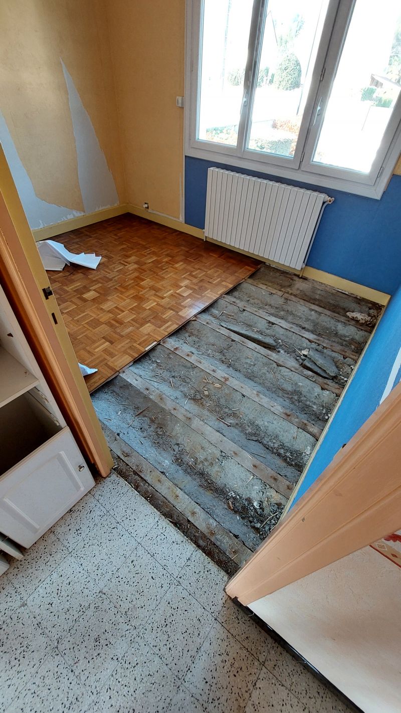

Je suis en train de démonter un vieux parquet de 1965 dans les chambres, dessous il y a des solives (ou lambourdes ?) espacées de 300 mm, hauteur 55 mm.
Pour augmenter le volume des espaces entre solives, je vais retirer le mortier en pente qui les maintenait et les fixer avec des équerres dans la chape.
Le sous-sol n'est pas chauffé ni isolé, je souhaite poser de l'isolant dans ces espaces vides sous le parquet avant de poser osb 18 mm, sous-couche Steico Ecosilent 5 mm et du parquet contrecollé.
Ma première intuition était de m'orienter vers des panneaux de fibre de bois pour une question de respirabilité et un refus des produits pétrochimiques. Que feriez-vous ? Je suis ouvert à toute remarque, lâchez-vous

Avec des solives de seulement 55 mm de hauteur, l'espace disponible pour l'isolant est très limité : vous ne pourrez pas atteindre une performance thermique élevée avec une seule couche. Les panneaux de fibre de bois (Steico, Gutex...) sont un bon choix si vous voulez un produit naturel et respirant, ils apportent aussi un gain acoustique. En revanche, compressés dans 55 mm, leur R sera faible. Le liège ou la laine de bois mince, la laine de mouton ou la ouate de cellulose en panneau mince sont d'autres options non pétrolières, mais couteuses ou peu performantes en faible épaisseur.
Si vous acceptez un produit plus technique, des panneaux rigides mince type PIR offrent un meilleur R par mm, mais ce sont des produits pétrochimiques. Dans tous les cas : loger l'isolant bien ajusté entre solives sans trop le comprimer, protéger contre l'humidité du vide sanitaire et éviter de créer deux pare-vapeur superposés sont des principes généraux. L'OSB 18 mm et la sous-couche modifieront le comportement hygrothermique de votre plancher, pensez à la durabilité et à l'aération du sous-sol.

Oui, de la fibre de bois en panneaux (acheter la scie pour couper aisement)), j'avais utilisé ce produit pour isoler un couloir, avec grtenier au dessus. En avait bavé car posé par en dessous, pour toi ça sera plus facile
