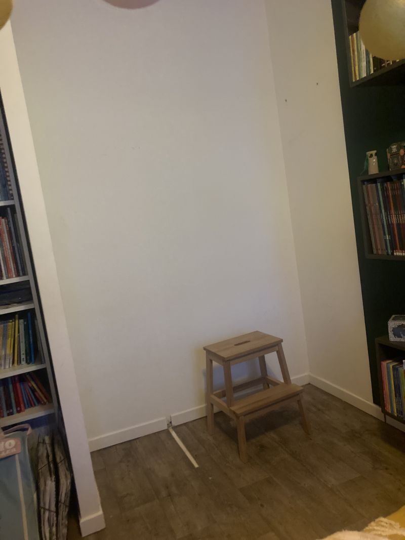

Je possède un dressing PAX IKEA de 150X66X236 avec portes coulissantes.
Dans la chambre de ma fille, un emplacement pour dressing de 149,6cm de mur à mur, 65cm de profondeur. Tout ça sans les plinthes.
Sur la photo, mur de droite béton, mur de gauche ba13.
Officiellement les dressings IKEA sont de 149,8cm de large.
Pensez-vous que j'ai une chance de faire entrer le PAX dans l'emplacement ?
J'ai pensé à poncer le ba13.
Ou faire démonter la cloison pour la réduire.

Non, cela ne rentrera pas
Vous pouvez essayer de modifier les planches horizontales du dressing, haut et bas de caisson, etageres du centimetre qui vous manque, puis de repercer les points de fixation necessaires dans la partie coupée
Eventuellement, vous pouvez ignorer les points de montage d origine et assembler les trois cotes, puis mettre le quatrieme avec des vis a bois et de la colle. Comme elles seront le long de la joue exterieure, cela sera invisible.
Il faut aussi enlever ce centimetre sur le fond et sur les rails ou coulissent les portes
Mettez bien les planches l une sur l autre et coupez les ensemble avec une scie circulaire sur rail pour couper parfaitement droit et de facon totalement similaire
Il faut etre soigneux mais cela se fait et veiller a tout mettre parfaitement a l equerre. Travailler avec des cales et des serres joints, un reglet et ca ira tres bien
Le fait que les portes soient coulissantes est un avantage, elles auront un peu plus de recouvrement, cela n est pas genant
Bonjour, si les cloisons sont en ba13 sur armature métallique, vous pouvez enlever les plaques de ba13, ou la remplacer par des ba6

Je me suis lancée, mardi je fais venir un type pour faire sauter la plaque de ba13 et la remplacer si tout se passe bien par une plaque de ba6.
Il semble que le projet soit cohérent.
6h de travail ça vous parait cohérent ?
Et en matériaux, il faut une plaque ba6 et du map ?
