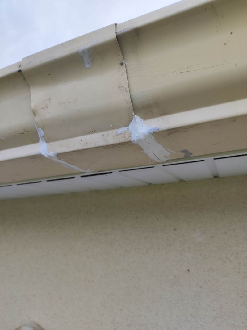

Cela fait 5 ans que je suis dans une nouvelle maison avec des gouttières aluminium, et j'en peux plus vraiment. Tous les ans je dois refaire les jointures via des soudures à froid au mastic, j'ai essayé toute sorte de mastic étanche pour toiture/gouttière, résistant aux UV rien y fait je dois changer toutes mes jointures tous les ans voire au mieux certaines tiennent 2 ans... Le mastic fait que craqueler ou se décoller c'est INSUPPORTABLE. J'ai aussi essayé de bricoler des joints en fond de joint étanche bien serré mais pareil...  Du coup ca ne fait que goutter partout autour de ma maison et ça salit/abîme ma terrasse voire même le crépis.
J'ai essayé de trouver des joints en EPDM type joint de fenêtre/porte de voiture que je pourrais installer entre les gouttières mais rien ne colle vraiment au besoin en terme de dimension.
J'ai toujours aussi voulu éviter les scotch étanches là, l'ancien proprio en avaient mit c'est un calvaire à enlever, purement de la glu quoi. Plus jamais j'achète une maison avec ou fais installer des gouttières en alu.
Avez-vous des conseils ? Des solutions miracles? Des produit collant efficace sur de l'alu? Cela dépasse ma compréhension que des raccord de jointure n'existent pas avec des joint caoutchouc incorporés comme les gouttières pvc...

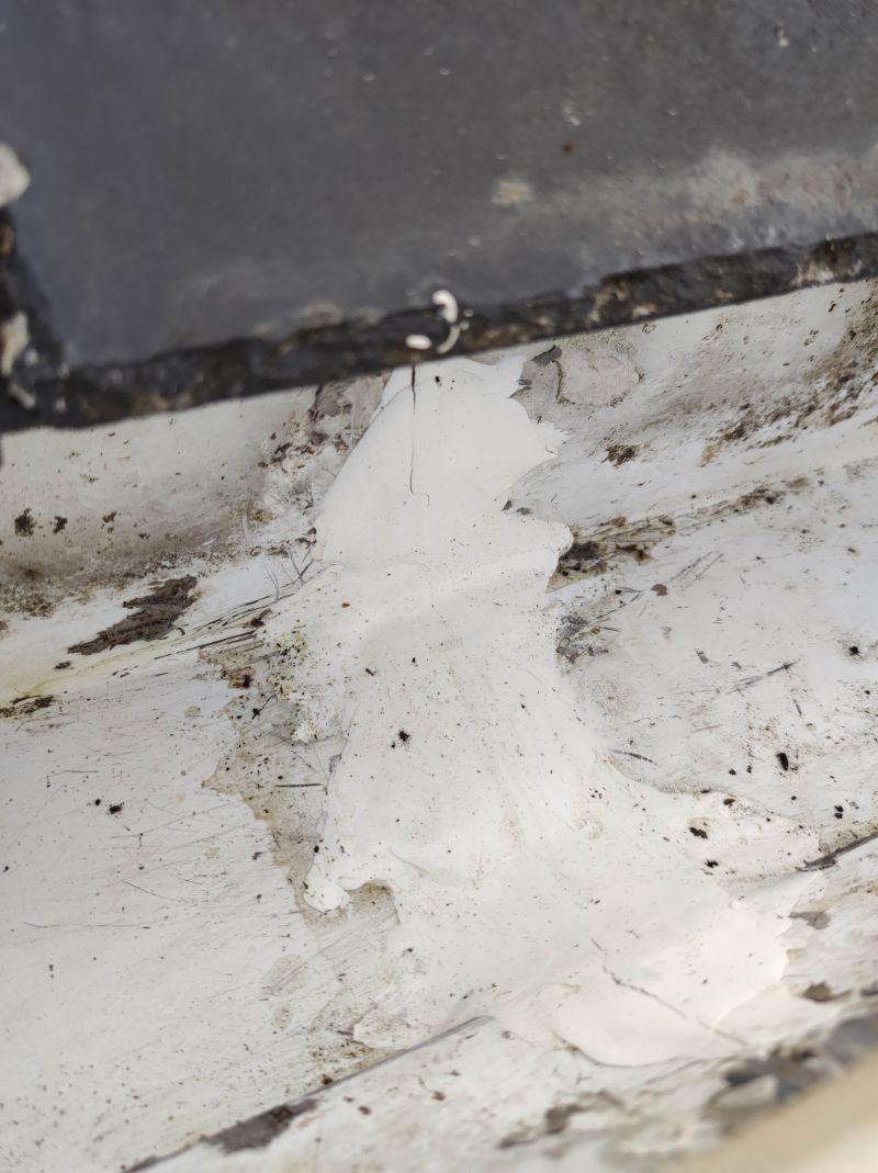

Exemple en photo de ce que je fais (tout frais et qui commence déjà à craqueler d'ailleurs après 2 journées de soleil...), c'est moche mais à force de les faire et défaire j'avoue que je mets plus de pincette et j'ai fais une croix sur l'esthétique... On dirait pas sur la photo mais pourtant je retire l'ancien mastic a chaque fois, acétone, ponçage, c'est impeccable avant chaque application...

Bonjour, il y a bien une solution, c'est tout refaire mais ça va coûter un bras, maintenant, les couvreurs ont une rouleuse qui forme la gouttière sans raccord sauf dans les angles, chez moi les gouttières font 15 m d'un seul morceau.

Mais il doit bien y avoir une solution pour rendre les raccords étanches, remettre du mastic quelconque sur l'ancienne étanchéité n'est pas la meilleure solution, il faudrait démonter les raccords, bien nettoyer et mettre un silicone spécial toiture en remontant. Ce n'est peut-être pas le mieux, prenez conseil auprès d'un couvreur.

Non je ne mets rien par dessus, et j'utilise du mastic exprès toiture gouttière. Tout est enlevé et nettoyé à chaque changement de mastic justement...

J'ai le même problème que toi, je répare d'un côté, je mets du joint, etc... 3 mois après cela se détériore ailleurs, c'est une calamité ces gouttières alu.
Prochainement, je vais tout remplacer par des PVC, ce sera plus simple, et pas si coûteux que cela (si on le fait soi-même)

;pas de panique l'aluminium ne dilate pas trop ;il faut bien nettoyer la surface sur l'axe de la jointure avec une Dremel pour tout oté après l'idéal avoir une de chute de caniveau d' une dizaine de centimètres ou la façonnée (morceau de zinc) la coller a l' intérieur du caniveau avec une colle zinc type Soudal et la poper avec rivet borgne(petite astuce prepercer les trous avant le popage);le rivet pop borgne est étanche et pour le visuel vous pour le poper par en dessous
