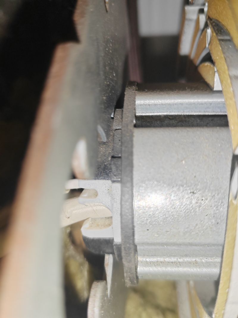

Ayant perdu l'ancienne télécommande de mon volet roulant franciaflex, j'en ai donc commandé une nouvelle mais je ne trouve pas le domino qui permet de réinitialiser le volet roulant en rebranchant un des fils comme sur cette vidéo : https://youtu.be/sH75ECfIdmc? is=L2yP6NDdJ75vpCCl
Il y a simplement un câble qui part du volet jusqu'à une prise électrique via une gaine, il n'y a que trois fils au niveau de la prise.
Au niveau du volet il y a deuxième cable qui semble être l'antenne.
Ou peut se trouver le domino ? Est il possible qu'il soit absent ? Y'a t'il un autre moyen de connecter une télécommande sans avoir l'acienne ?

Sur les volets roulants Françaflex le récepteur radio et le bouton d'appariement (parfois appelé "learn" ou "domino") sont souvent intégrés soit dans la tête du moteur, soit dans une petite boîte cachée dans le coffre, derrière le tablier ou près du point d'alimentation. Si vous ne voyez que trois fils arrivant à la prise, il est probable que le récepteur soit intégré au moteur et qu'il n'y ait pas de boîtier additionnel visible.
Pour connecter la nouvelle télécommande il faut généralement mettre le récepteur en mode apprentissage puis envoyer le signal depuis la télécommande neuve. Le bouton d'apprentissage peut se trouver sous un cache de la tête moteur ou sur une platine interne. Attention : toute intervention sur le moteur ou le coffrage doit se faire hors tension et, si vous n'êtes pas à l'aise, faites appel à un professionnel ou contactez le service Françaflex avec la référence du moteur pour obtenir la procédure précise.
