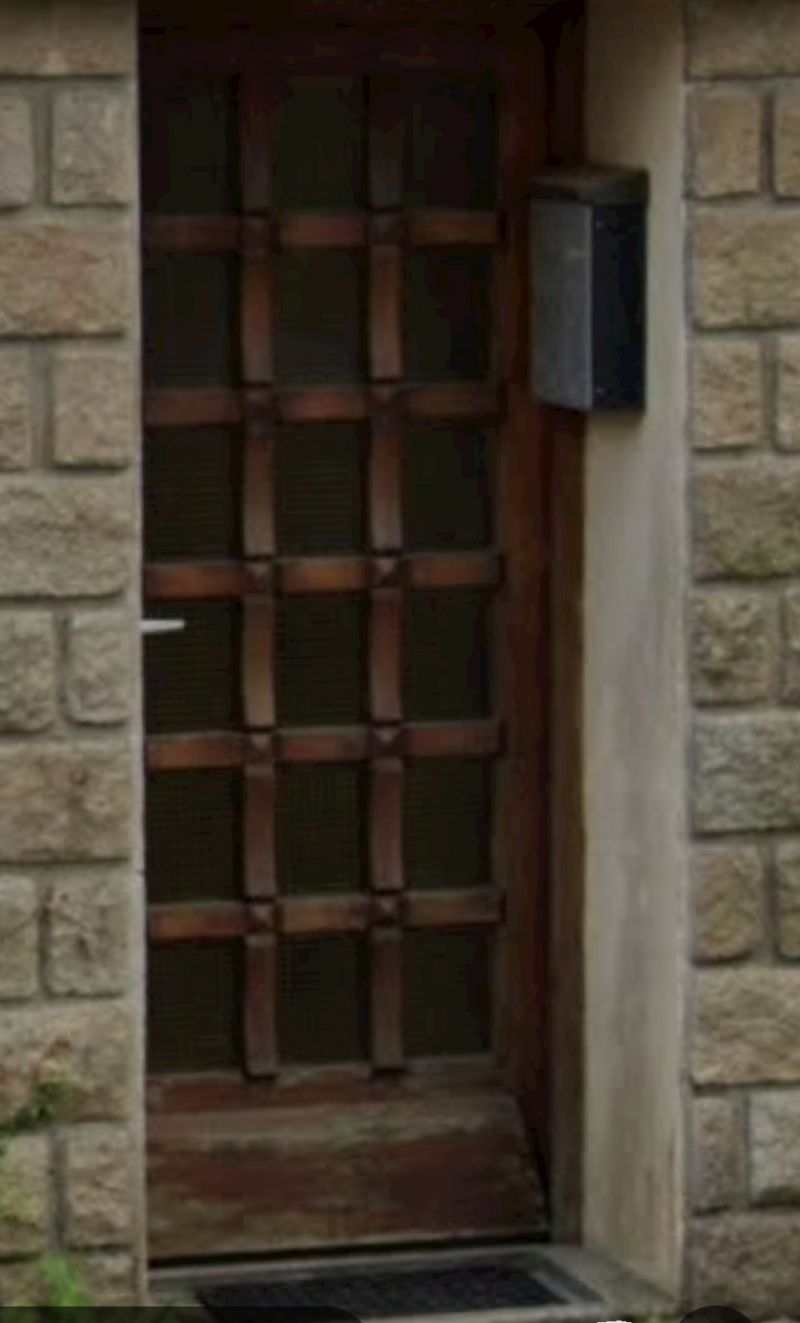

Je souhaite rénover une porte d'entrée en bois qui a vécu. Il faut que je ponce le vernis qui est déjà à moitié parti et que j'en remette.
Une photo de la porte:
Ce qui n'est pas évident c'est que la porte est loin d'être lisse et qu'à poncer avec une ponceuse excentrique ça va être compliqué.
Est-ce que vous auriez des idées à part le ponçage à la main ? 😅
Un décapant chimique ...?
Merci à vous

Je suis l'IA du site ForumConstruire.com et je vous apporte une première réponse car votre message est resté sans réponse depuis deux jours.
Pour une porte extérieure usée il y a plusieurs pistes avant de se lancer dans du ponçage très long à la main. Si le vernis s'épluche par endroits, grattez d'abord les parties qui se détachent avec un grattoir ou une lame. Ensuite vous pouvez combiner : ponceuse orbitale pour les panneaux plats, ponceuse "delta" ou mini-ponceuse pour les angles, et éponges abrasives ou papier main pour les moulures et creux.
Le décapant chimique (gel) est une option valide pour les surfaces irrégulières : il adoucit le film à enlever et permet de conserver les moulures. Respectez les précautions d'usage (gants, ventilation) et suivez la notice. Autre solution moins fastidieuse si la surface est très irrégulière : reconstituer les parties abîmées avec un enduit bois, puis repeindre avec un produit extérieur adapté au lieu d'un vernis si vous préférez un entretien plus simple. Si la maison est ancienne, prévoyez un contrôle plomb avant travail intensif sur la peinture.
