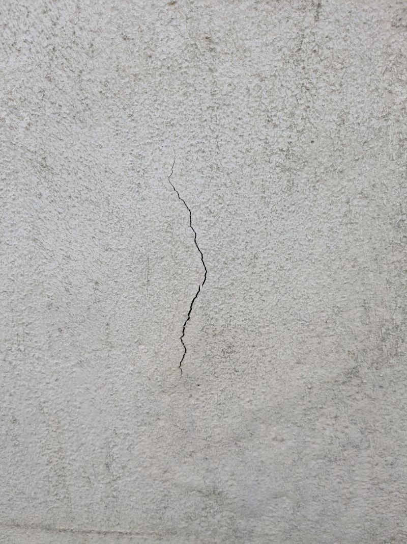

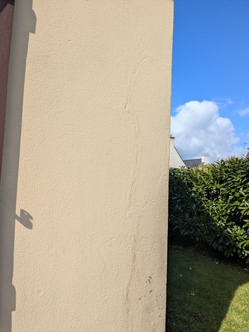

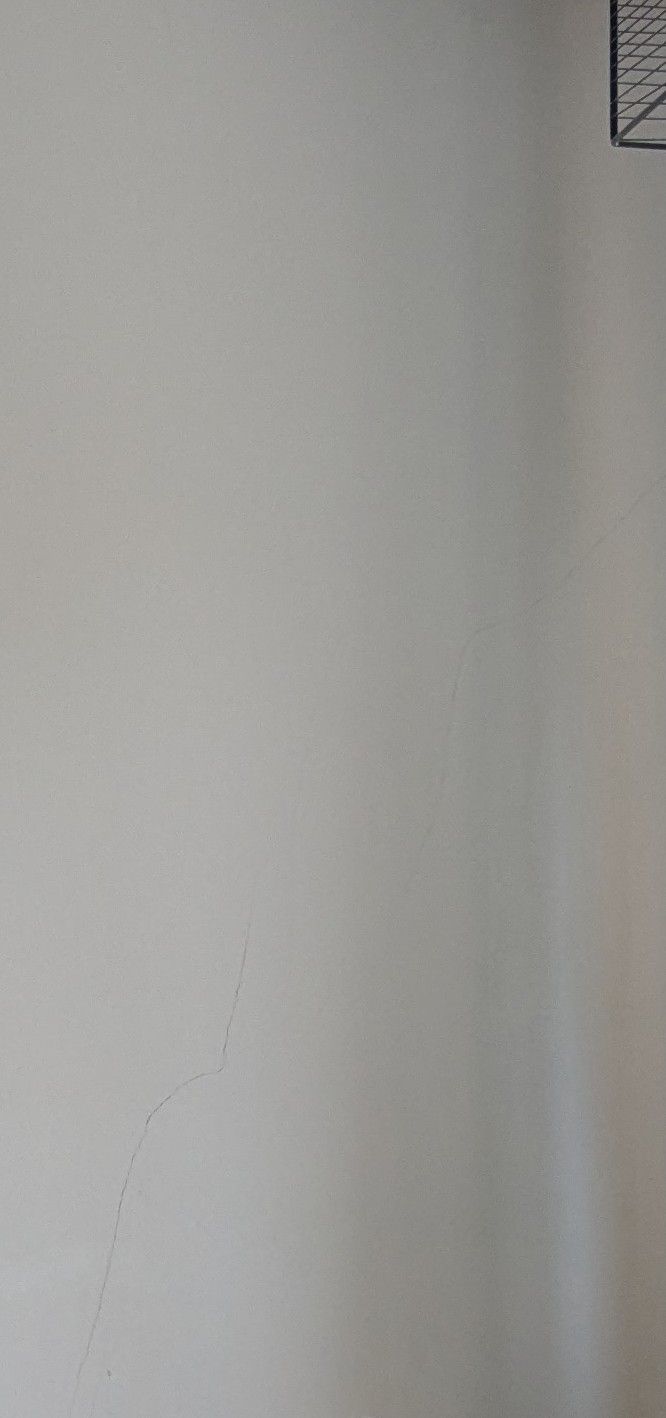

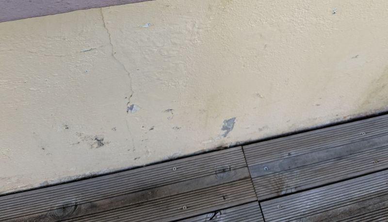

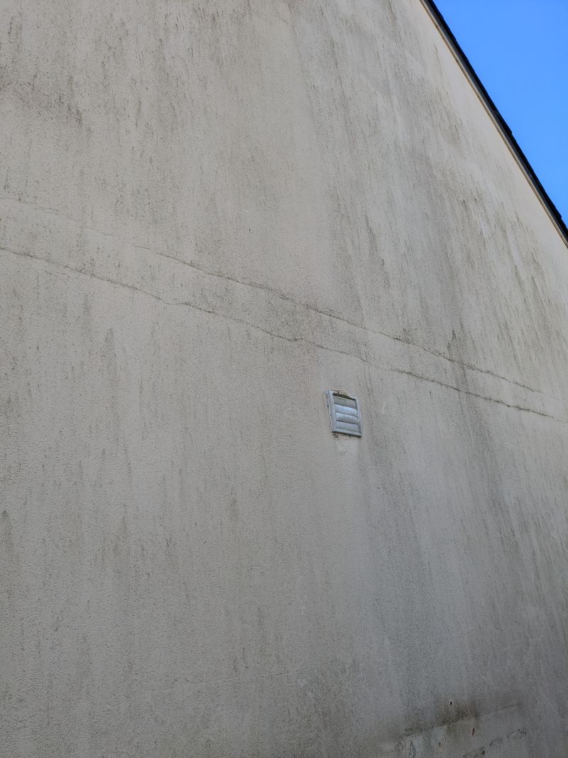

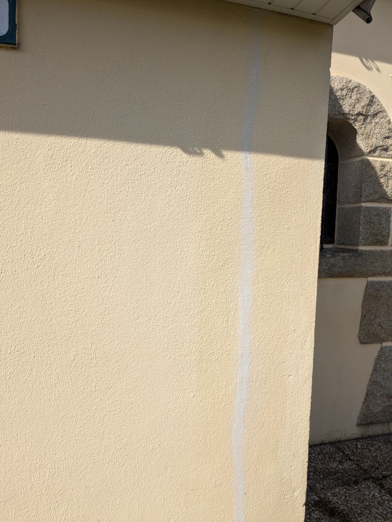

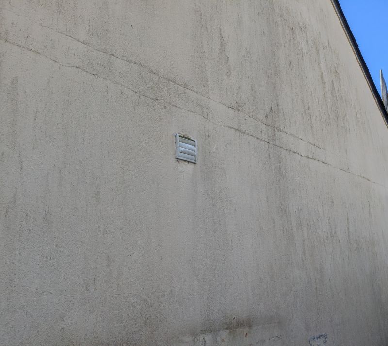

Bonjour à tous , après maintes recherches nous avons visité une maison qui serait notre 1er achat , la maison nous plaît  , j'ai cependant des craintes dues aux fissures présentes a lexterieur! Il y en a également une sur le mur du salon et une sur le plafond de la chambre.
Rien n'apparaît sur les diagnostics et l'agent immobilier me disait que c'est normal , que les maisons bougent avec le temps et que c'est esthétique seulement.
Elle date des années 80. J'hésite à faire passer un expert vu le cout exorbitant.
Voici quelques photos si certains d'entres vous sy connaissent ....
Merci bcp 🙃🙏

Le diagnostic ne porte pas sur la structure, l'agent immobilier peut vous dire la vérité ou pas. Vous pouvez demander à un maçon pour devis avant de lancer une expertise.

a l'intérieur on ne distingue pas bien

D'après les photos, on est plutôt sur des microfissures et des fissures de fonctionnement classiques sur une maison de cet âge.
Les verticales ne sont pas inquiétantes à première vue. La fissure horizontale correspond probablement à une zone de plancher ou de reprise, ce qui arrive assez souvent.
Je ne vois pas de désordre structurel évident, mais la maison a déjà travaillé, on le voit aux reprises d'enduit.
Dans le doute, surtout pour un achat, le plus sécurisant reste de faire passer un expert. Ça permet de confirmer que c'est uniquement esthétique et d'éviter toute mauvaise surprise.
