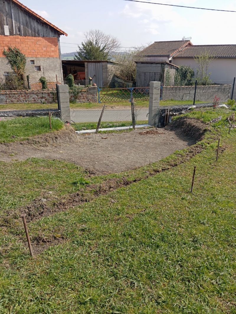

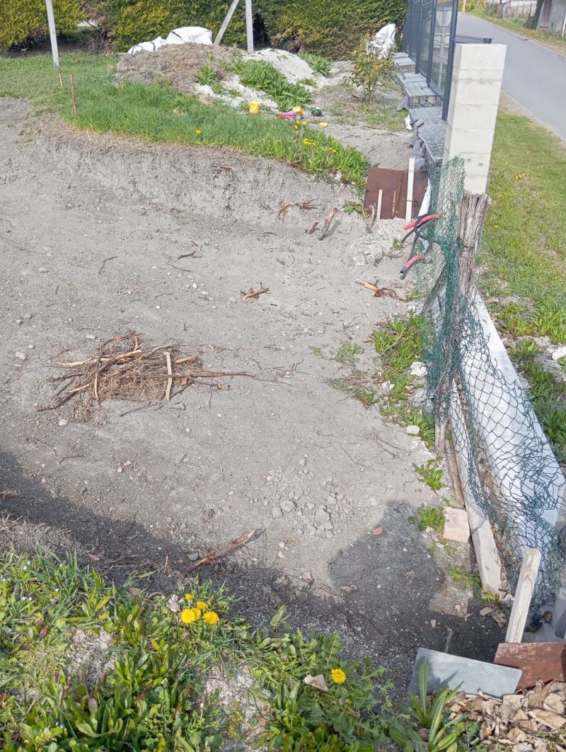

Bonjour je suis nouveau sur ce forum, j'ai des questionnements par rapport à deux murs de soutènement pour ma future allée carrossable de maison .
Tout d'abord il y a un an jai coulé ma fondation de portail 75 de profondeur sur 55 de large en béton armé.
La terre est argileuse sur le dessus ensuite nous avons du calcaire ?? Tuff ?
J'ai ajouté deux photos du chantier.
Je dois retenir au plus haut environ 0,90cm de terre.
 je mettrai du remblais , barbacane , drain .
r le terrain est en pente environ 5%.
J'ai plusieurs questions : 1 /
Est ce que je dois me reprendre ma future semelle de fondation sur la fondation du portail avec des tors au scellement chimique ou alors mes fondations doivent être indépendante?
 2/ est ce que une semelle de fondation 60 de profondeur par 60 de large en hors gel serait suffisant ? Première rangés de parpaing bancher enterrée.
Merci d'avance

Bonjour, coulez votre nouvelle fondation sur celle de votre portail, sans aucune reprise sur celle du portail, et personnellement, je poserais même un truc pour bien séparer les deux (géotextile ou autre)  . Pour votre fondation 60*60 sera largement suffisant pour le peu de terre à maintenir.Pensez quand même à faire quelques barbacanes au bas de ce mur.
Vous pouvez également mettre des gabions comme vous avec pour votre clôture
De : Lourdes 65 (65)
Ou bien laisser en talus, c'est bien aussi, ça coûte rien, ça laisse libre le terrain.
