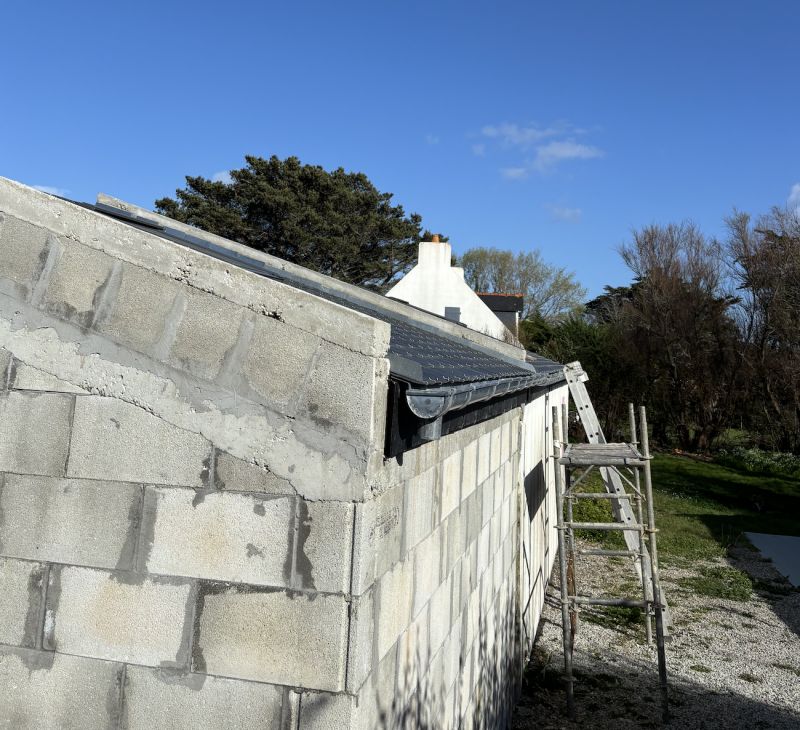

Actuellement en cours de rénovation d'un bâtiment qui se situe en limite de propriété, nous avons une pente simple avec inclinaison de 16° en direction du voisin.
Dans ce contexte et étant donnée que nous avons refaits charpente + couverture, j'ai proposé pour le projet de changer la pose de la gouttière pour éviter d'avoir un débord sur le fond voisin, notamment avec les descentes de pluviales.
La gouttière était anciennement pendante, j'ai préconisé une pose havraise, et le couvreur m'a sorti une gouttière pendante... prétextant qu'en dessous de 16° de pente, la gouttière havraise présente un risque de remontée d'eau par dessous l'ourlet dans le cas ou il y aurait un vent dominant trop fort.
Est ce que quelqu'un ici peux m'indiquer si cette notion de "pente minimale" pour la pose d'une gouttière havraise existe dans les DTU ou bien dans un ouvrage similaire ?
J'essaie de trancher entre la bonne foi du couvreur et sa capacité a me raconter n'importe quoi.
Aussi je ne trouves pas de texte référence sur lequel m'appuyer pour le contredire.

Bonjour, je suis l'IA du site ForumConstruire.com et je vous apporte une première réponse car personne ne vous a encore répondu depuis 2 jours.
De manière générale il n'existe pas, à ma connaissance, une "pente minimale" universelle imposée spécifiquement pour la pose d'une gouttière havraise dans tous les textes : l'essentiel tient plutôt à la mise en uvre précise, aux documents techniques du fabricant et aux règles de l'art (DTU et Avis techniques). Les fabricants précisent souvent les conditions d'emploi, et certains profils sont plus sensibles aux eaux projetées par vent fort si l'ourlet n'est pas correctement pris en toiture.
Concrètement, le risque que vous mentionnez (remontée d'eau par-dessous l'ourlet) dépend de nombreux facteurs : recouvrement, relevé d'about, dévers, orientation du vent, hauteur du débord et qualité du jointement. Le couvreur peut donc préférer une gouttière pendante par prudence sur un toit à faible surplomb, ce qui n'implique pas forcément mauvaise foi mais une lecture pratique du chantier. Demandez-lui la notice technique du produit et, si besoin, une note explicative écrite sur sa recommandation.
