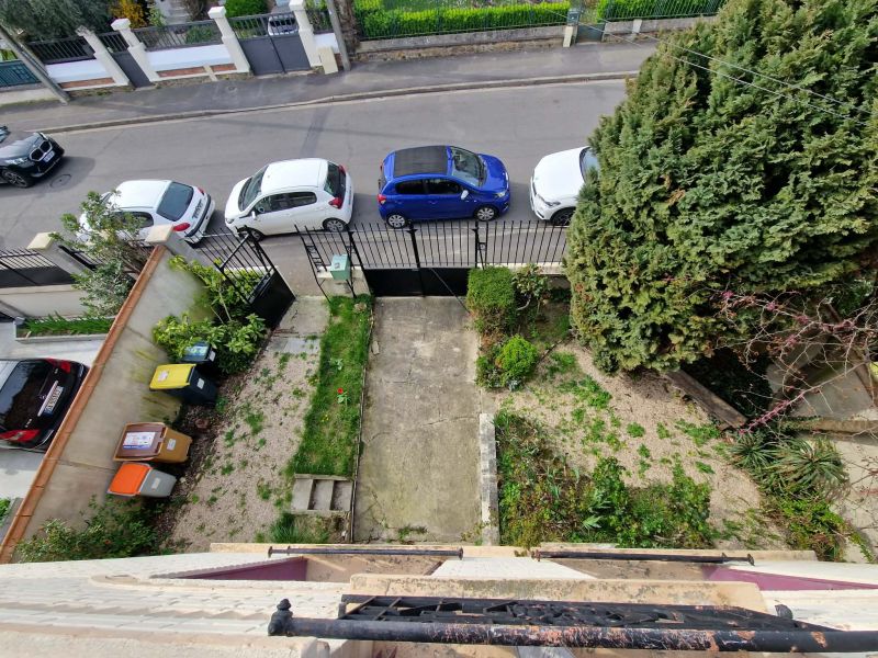

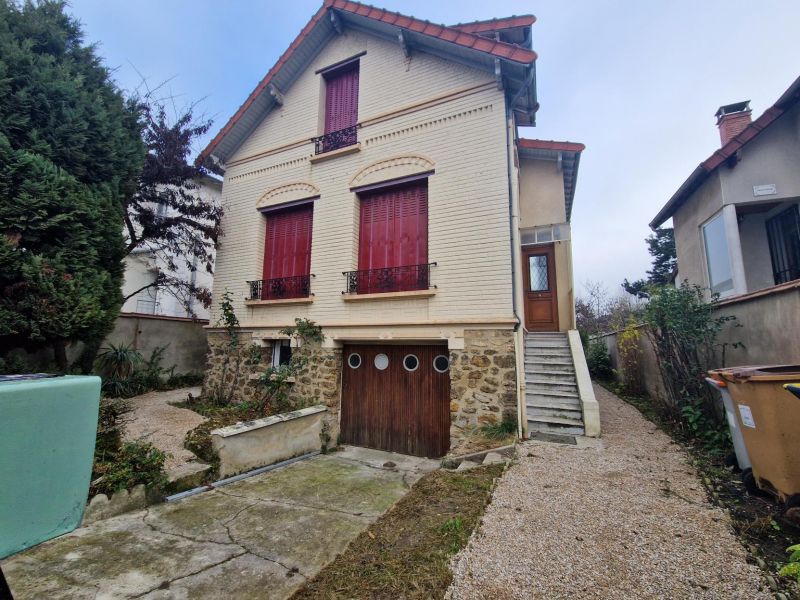

- L'entrée, c'est là où je bloque le plus. J'ai une dalle béton qui part du portail et descend en pente vers le garage, complètement fissurée. De chaque côté, des zones surélevées d'environ 60 cm. Ma grande hésitation du moment : est-ce que je mets des pavés autobloquants sur toute la surface (entrée + zones latérales) pour avoir quelque chose d'unifié ? Ou est-ce qu'il vaut mieux recouvrir la pente avec autre chose — résine, béton balayé, gravier stabilisé ? Et est-ce que la pose de pavés sur une pente, c'est faisable soi-même ou faut-il absolument un pro ?

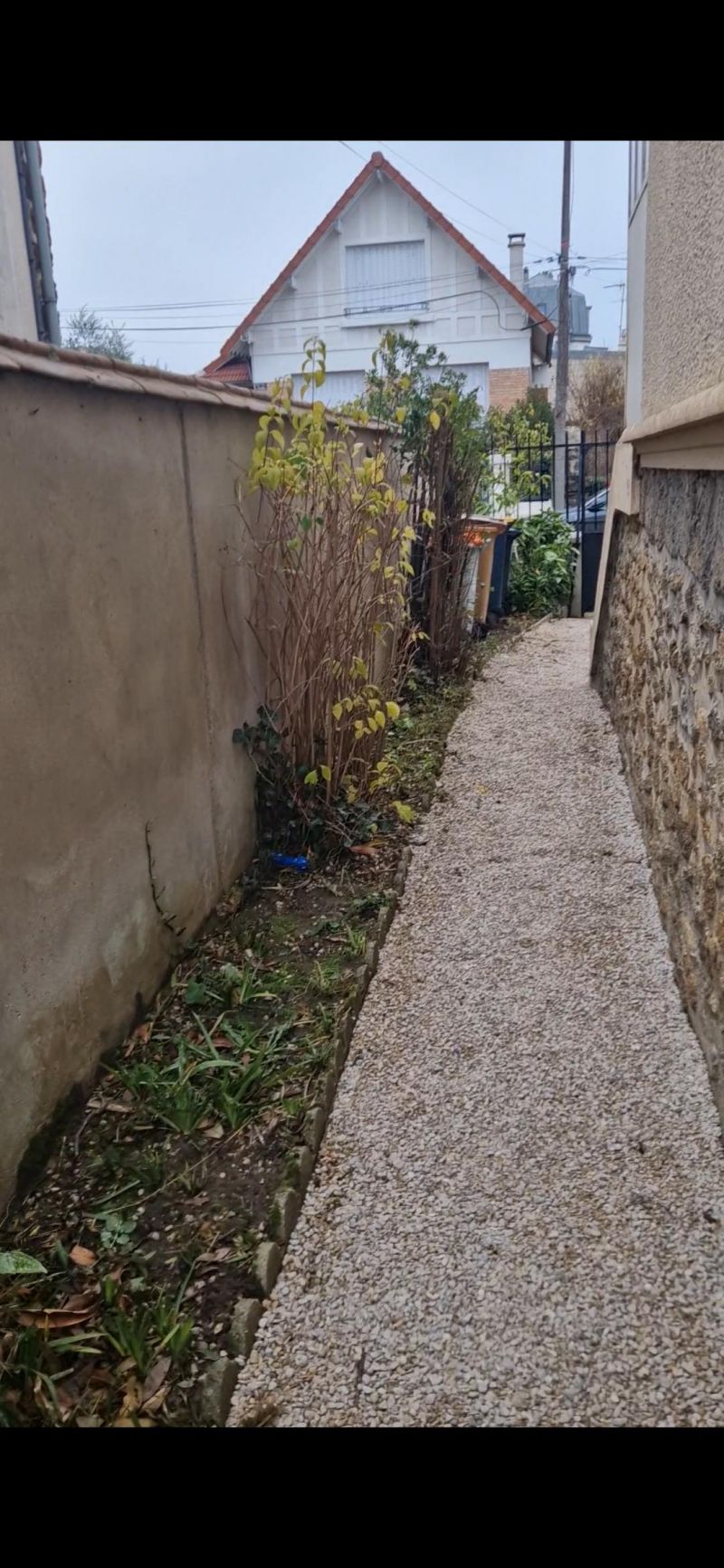

- Les allées latérales de chaque côté de la maison : actuellement en vieux gravier sans délimitation, vraiment pas terrible. J'hésite entre prolonger les pavés de l'entrée pour vraiment avoir quelque chose de continu, ou partir sur du gravier avec d'autres bordures.

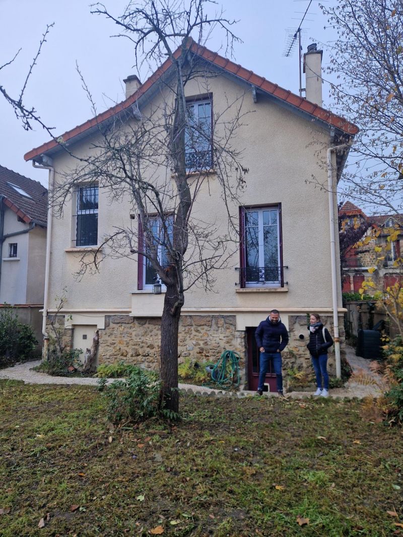

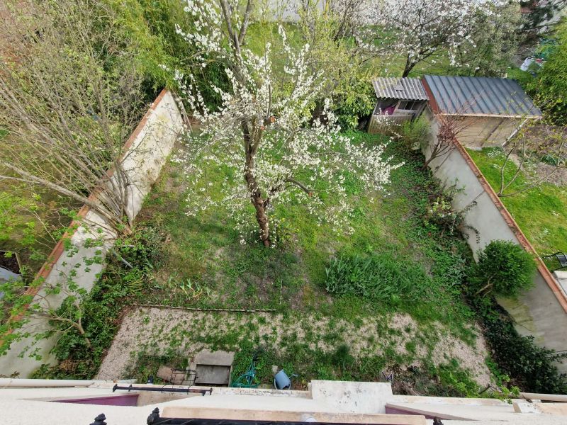

- Le jardin arrière : j'aimerais commencer par tout dégager et passer le motoculteur. Ensuite je prévois une terrasse en grès cérame sur plots réglables et ensuite à voir l'aménagement.

En ce qui concerne cette descente d'accès au garage, je suis surpris de constater l'absence de caniveau de collecte des eaux pluviales !
Pour la sortie sur la rue, je suis surpris par le stationnement de la jolie petite voiture bleue W00t
Il faudrait envisager le remplacement du portail garage par une porte sectionnelle...
En ce qui concerne ta terrasse sur plot, il faudra décaisser puis mettre une bonne couche de tout-venant bien tassé à la plaque vibrante, puis un couche de gravier concassé bien tassé également, afin de stabiliser et drainer ton terrain.
