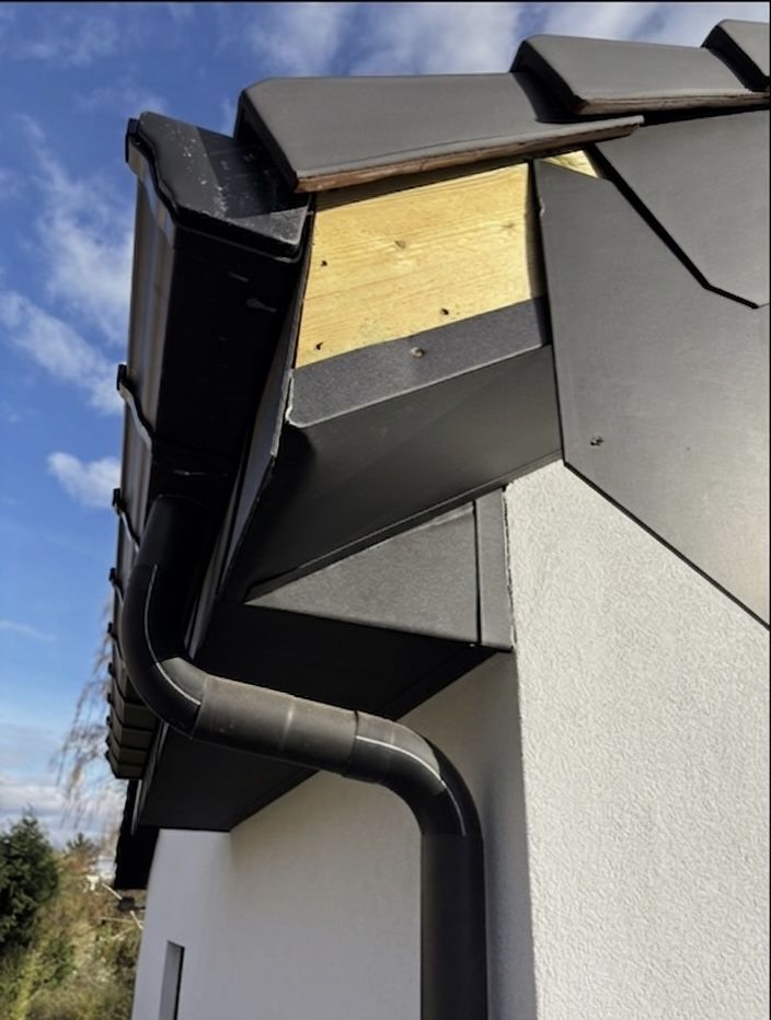

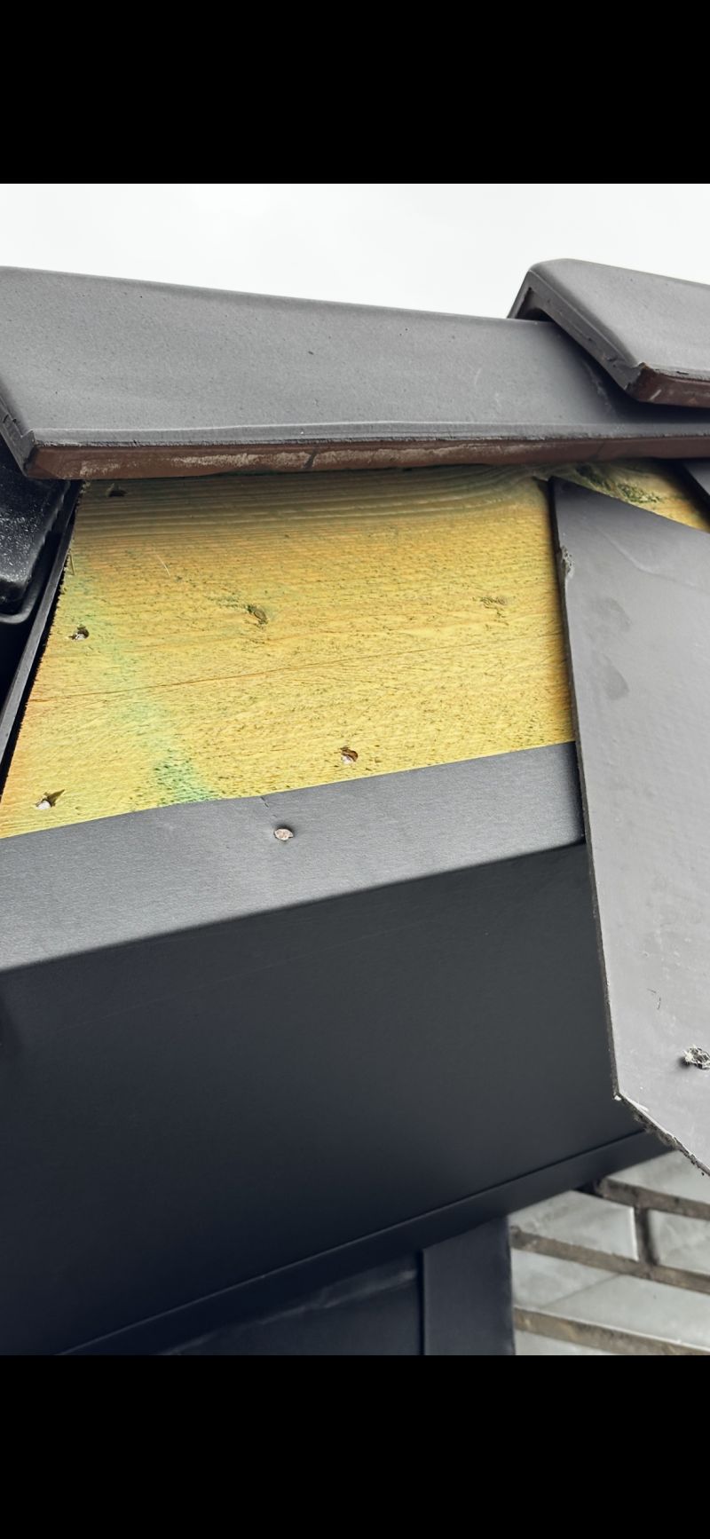

Je me tourne vers vous car j'ai un doute sur la qualité des finitions de ma toiture refaite à neuf il y a 1 an.

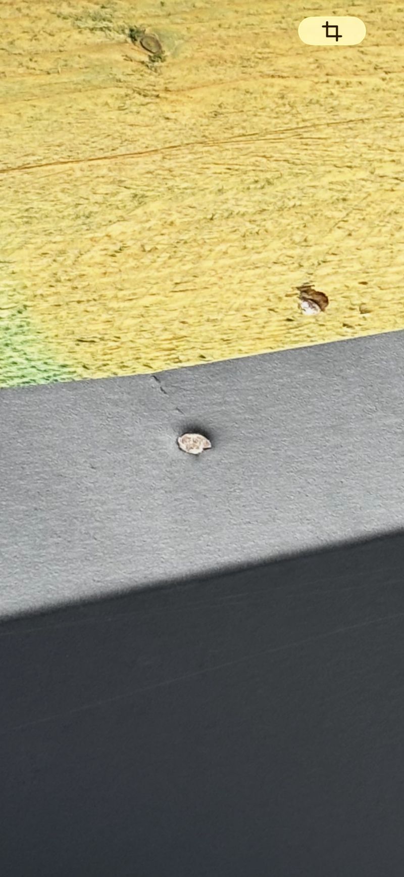

Suite à la chute d'une ardoise sur le côté du toit, j'ai pu inspecter la fixation de près. On dirait que le clou qui tient l'aluminium présente des taches de rouille.
J’ai l’impression qu’il a utilisé des clous de liteaux électrozingué
Est-ce un problème sur le long terme ?
Merci d'avance pour vos retours d'expérience

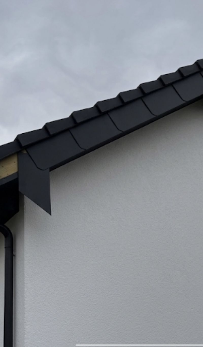

Salut, sur vos photos, on ne voit pas grand-chose ! Du moins, j'aimerais avoir une photo de plus loin pour avoir une vue d'ensemble de ce qui a été fait ! Et pour répondre à votre question, oui, ces clous vont rouiller. Et j'ai bien peut que votre poutre finisse par pourrir. (rien à voir avec les clous)

Salut une pince aurait été mieux avec une pate de fixation en galva ;la pointe trop enfoncée (pression cloueur) peut déchirée l alu ;jespere que les ardoises fibro qui font office de sous rives ne sont pas fixées de cette manière sinon elles se cassent (apparemment c 'est ce qui est arrivée a la première)

Voici

Les ardoises servent à protéger le bois et leur fixation ! refaites la mettre en place
