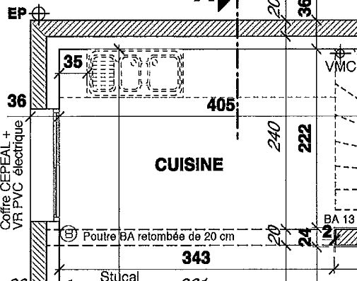

Ma maison date de 2014, je veux installer des spots dans ma cuisine actuellement il n’y a qu’un plafonnier.
Ma cuisine fait 2.22 mètres sur 3.43 mètres soit environ 7.6m², ouverte sur le salon avec une poutre de 20cm de retombée entre la cuisine et le salon (voir photo).
J’ai lu que dans une cuisine il faut un éclairage de 400l/m² donc environ 3000 lux pour chez moi.
Si je mets 5 spots il faut que chacun soient de 3000/5 lumens donc 600 lumens par spots.
Est-ce que vous pensez que le nombre de spots est correct, est-ce que l’éclairage sera suffisant ou trop fort ?
Est-ce qu’il vaut mieux en mettre 6 de 500 lumens ?
J’ai aussi vu qu’on conseille des températures de couleur de 4000K à 4500K pour une cuisine, est-ce que c’est bien ou sinon que me conseillez-vous ?
Merci pour vos réponses, bonne journée.

Bonjour, je pense que ma cuisine fait à peu près la même taille que la vôtre, 2.80m sur 3.60, collée à mon salon qui fait en longueur totale (avec cuisine) de 7.80m sur 3.60. Et personnellement j'ai mis 8 spots, 4 côté cuisine et 4 côté salon en carré (avec plus d'espace entre les deux parties cuisine/salon), j'ai mesuré 1.30/1.50m entre deux spots sur la longueur coter salon si jamais ça peut aider.
Alors j'aurais plus mis 4 spots que 6 dans votre cas. et concernant la luminosité, j'ai choisi des spots encastrables avec une télécommande qui fait variateur de luminosité mais également avec lumière chaude ou froide ( je trouve ça génial suivant les goûts de chacun de pouvoir changer, avec une ambiance plus ou moins tamisée et moins forte pour le petit déjeuner le matin par exemple, et plus froide et forte pour cuisiner des plats un peu plus complexes que des tartines)

Oui, 5 ou 6 spots peuvent aller, mais il faut raisonner en lumens totaux, pas en lux par spot.
Pour 7,6 m², viser autour de 3000 lumens au total est cohérent pour une cuisine. Donc :
5 spots de 600 lm = 3000 lm
6 spots de 500 lm = 3000 lm
Les deux se valent sur la puissance, mais perso je partirais plutôt sur 6 spots un peu moins puissants, simplement parce que la lumière sera plus homogène et tu auras moins de zones d’ombre.
Et non, 3000 lm dans une cuisine, ce n’est pas délirant, surtout si aujourd’hui tu n’as qu’un plafonnier. Ce ne sera pas “trop fort” à condition de bien répartir les spots. Le plus important, ce n’est pas juste la quantité de lumière, c’est aussi l’implantation.
Pour la couleur, 4000K me paraît le meilleur choix en cuisine. C’est propre, net, pratique pour cuisiner, sans être trop froid. 4500K, ça commence à faire un peu plus blanc froid, donc je ne le prendrais pas forcément. 3000K peut être sympa si tu veux quelque chose de plus chaleureux, surtout avec cuisine ouverte sur salon, mais pour le confort visuel au quotidien je trouve que 4000K reste le bon compromis.
Donc à ta place, je ferais plutôt 6 spots de 450 à 500 lm en 4000K.
Et si possible, prends des spots dimmables avec variateur, comme ça tu peux adapter selon le moment.
Par contre attention à un point : il faut essayer de les placer par rapport au plan de travail et pas juste au centre du plafond, sinon tu risques de te faire de l’ombre toi-même quand tu cuisines.
En bref : ton idée est bonne, 5 spots de 600 lm ça marche, mais 6 de 500 lm me semble un peu mieux.

Pour une cuisine de 7,6 m², votre calcul me paraît cohérent.
5 spots de 600 lm = environ 3000 lm au total.
6 spots de 500 lm = environ 3000 lm aussi.
Les deux solutions peuvent fonctionner, mais personnellement je partirais plutôt sur 6 spots un peu moins puissants, car la lumière sera mieux répartie et il y aura moins de zones d’ombre.
Pour la température de couleur, 4000K me semble être le meilleur compromis pour une cuisine : c’est assez net pour cuisiner, sans faire trop blanc froid.
4500K peut commencer à donner un rendu plus froid, surtout si la cuisine est ouverte sur le salon.
3000K est plus chaleureux, mais parfois un peu moins pratique pour une zone de travail.
Donc à votre place, je partirais plutôt sur : 6 spots de 450 à 500 lumens environ, en 4000K.
Si possible, je choisirais aussi des spots dimmables, pour pouvoir baisser l’intensité quand vous voulez une ambiance plus douce.
Dernier point important : essayez de les placer en pensant au plan de travail, pas seulement au centre du plafond, sinon vous risquez de créer de l’ombre quand vous cuisinez.
En résumé : votre idée est bonne, 5 spots de 600 lm peuvent marcher, mais 6 spots de 500 lm me semblent plus homogènes.
