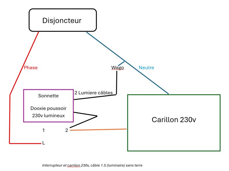

J'ai cherché sur les forums mais je n'ai pas la certitude que mon shema soit juste et surtout sans risque/danger vis à vis du temoin lumineux
J'avais un carillon en 230v avec transfo 8v vers sonnette 8v mais je souhaite passer sur un carillon 230v et sonnette 230v

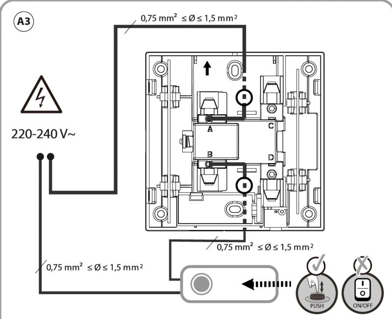

J'ai l'intention d'acheter le Carillon filaire D07 LEXMAN, shema de la notice :
et de le brancher au poussoir sonnette dooxie 600018 avec temoin lumineux, le faire fonctionner comme voyant continu est assé claire mais je souhaite l'utiliser comme temoin uniquement lorsque la sonnette se déclanche.
Le shema que je souhaite faire : Les cable lumières du dooxie sont en 0.75mm, j'ai pas envie de faire une connerie.
Merci d'avance.

J'espère que c'est une sonnette d'intérieur car votre dooxie n'est pas adapté à l'extérieur. pour le voyant témoin il faudrait rapporter au moins un fil supplémentaire mais je ne connais pas bien le câblage du voyant si il est "mobile" ou fixe comme céliane et mosaic. Pour les fils c'est du 1.5mm2

BJR,dans votre schéma il y a un fils de trop(pas besoin de neutre).Votre voyant restera en veilleuse branché entre L et 2.Le retour par la bobine au repos fera office de neutre.

Bonjour, merci de vos réponses.
La sonnette est bien en extérieur, mais sous un porche/seuil certe ouvert mais à l'abri de la pluie.
Je ne souhaite pas utiliser la sonnette en veilleuse continue justement.
J'ai deux câbles qui arrivent au carillon (rouge et bleu), et 3 câbles du carillon vers la sonnette (le 3e me câble que je souhaite utiliser est à la base un fil de terre mais il servira uniquement pour le temoin sonnette et rien d'autre).
Sur la sonnette dooxie, il y a deux câbles aparant mobile en 0.75mm pour le témoin lumineux

Le schéma a bien fonctionné, la led ne s'allume que quand on sonne.
