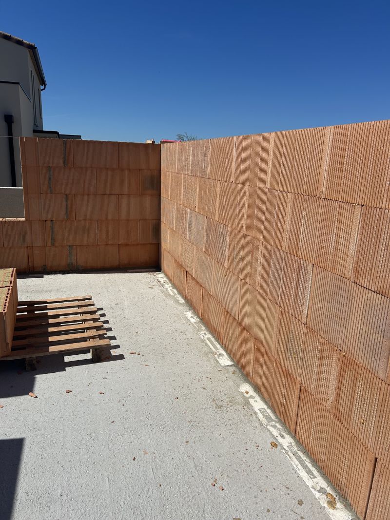

Est ce un travail convenable ?

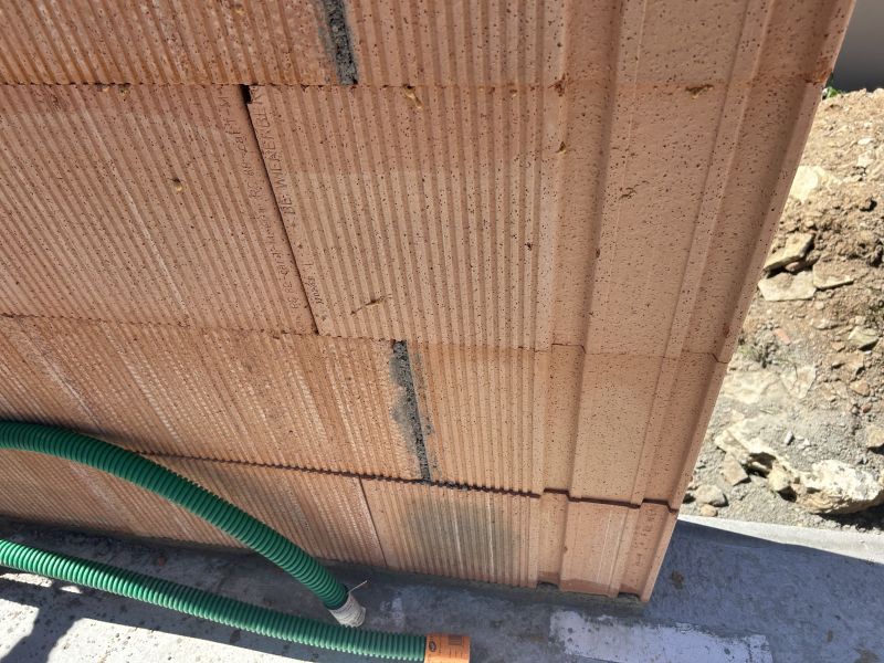

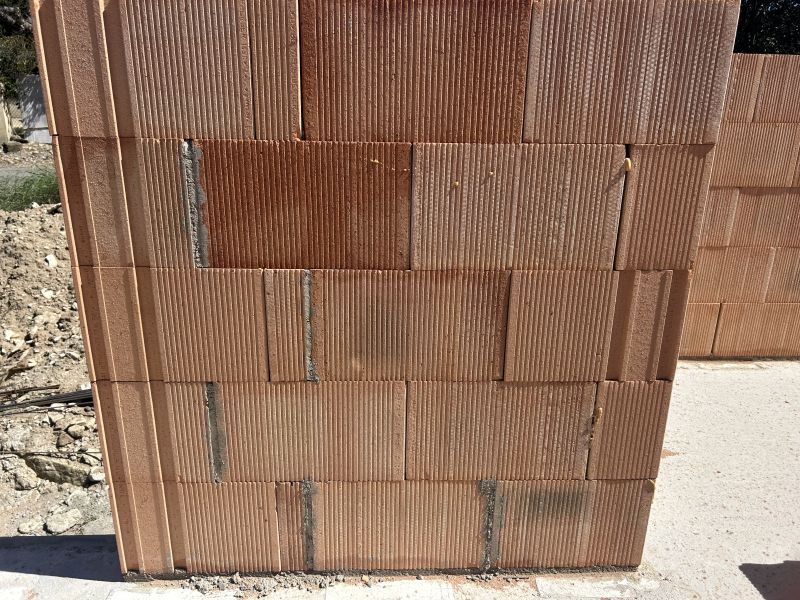

Nous sommes novices dans le domaine les maçons ont débuté l’élévation des murs dans notre maison et ça nous semble pas très propre. Qu’en pensez vous svp ?

Ça a pas l air très aligné. Y a pire, y a mieux.
Dura lex Sed lex
De : Au Vert (51)
Pas de coup de sabre, pas de brique grossièrement cassées, pas de déchets visibles sur les photos
Difficile de donner un avis plus précis mais ça ne paraît pas problématique
Bonjour, je rejoins l'avis de CATERHAM rien de spécial à signaler.
Domage de ne pas avoir de photo des trauvaux fait avant ! fondation, fouille, feraille ! Pau84 Vous me faites penser à la réaction de pas mal de client de constructeurs qui vont être émerveillé par un joli robinet, et qui ne verront pas que leur maison et un château de cartes.
Env. 10 message Vaucluse
CATERHAM a écrit:Pas de coup de sabre, pas de brique grossièrement cassées, pas de déchets visibles sur les photos
Merci beaucoup
