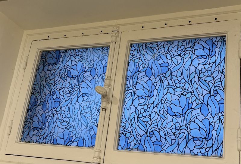

J’ai fait rénover ma salle de bains et lors de cette rénovation l’artisan a fait des trous d’aération dans le dormant ( l’ouvrant en bois ) devait être trop fragile
Je dois procéder au changement de mes fenêtres en bois qui seront du PVC en pose rénovation
Les trous devront donc  être bouché et les entreprises de fenêtres proposent de les reboucher avec du silicone
Pensez vous que cela sera durable afin de garantir l’étanchéité avec l’extérieur ?

Le silicone sera durable.
Si vous êtes bricoleur mesurez le diamètre des trois et mettez y des tourillons avec de la colle blanche

pour boucher les trous, vous pouvez aussi coller (ou pointer) une baguette plate
su toute la largeur de la fenêtre.

Je pense que l’aile de recouvrement viendra recouvrir ces trous , reste a savoir si le silicone sera aussi efficace dans le temps que de la pâte a bois par exemple

Bref, vous avez eu les conseils que vous recherchiez. Silicone en mouaif, tourillons en +++, baguette (champlat plutôt) en couvre-joint +++, pose en réno ---, et rappel de la DP à déposer au préalable.
