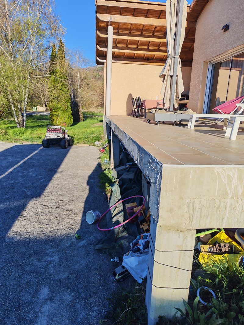

Je souhaite réaliser une extension de ma terrasse existante en béton.
Projet :
Ajouter une extension en bois d’environ 50 cm de large sur 883 cm de long
Cette extension sera au-dessus d’une piscine (elle dépassera légèrement pour pouvoir s’asseoir et mettre les pieds dans l’eau)
👉 Mes questions :
Muralière :
Quelle section de bois recommandez-vous pour une portée de 50 cm ?
Quel type de fixation utiliser dans une dalle béton (chevilles, goujons d’ancrage, scellement chimique…) ?
Structure / portée :
Est-ce que je peux me passer de poteaux vu la faible largeur (50 cm) ?
Sinon, espacement conseillé des poteaux ?
Sécurité / humidité :
Précautions particulières vu la proximité de la piscine (humidité, éclaboussures, traitement du bois…)
Fixation des lames :
Des recommandations spécifiques pour ce type de configuration ?
Je vous remercie d’avance pour vos conseils !

Le plan de masse avec un croquis permettrait de mieux comprendre ce que vous imaginez.
50 cm c'est vraiment pas beaucoup.
La future piscine va être très proche de la terrasse, cela ne vous pose pas de problème pour la sécurité ?
Quel type de piscine ?

Bonjour, oui justement je veux qu'elle soit au plus prêt de la terrasse. Pour éviter le trou entre la terrasse et la piscine.
Je n'ai pas de plan de masse. J'ai fait au mieux avec chat gpt 😅 La terrasse fait 883 cm de long et 50 cm de large. Ma question est plus sur la technique de comment je peux faire tenir mon avancer.
 L'idée générale c'est ça. Mais en plus fin le bois sur le devant.

Ok, je me doutais un peu, c'est quand même très particulier.
