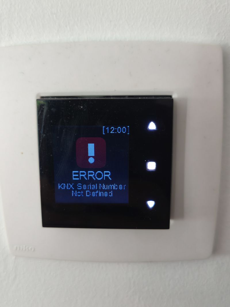

J'ai un souci avec ma VMC, je ne peux plus là piloter et j'ai le code erreur suivant :
KNX serial number not defined.
Il y a eu des coupures de courant intempestives, pourraient-elles en être là cause ?
Savez-vous comment résoudre le souci ?
Merci pour votre temps.
Enzo.

Mon TouchDisplay affiche la même image que la votre.
J'ai demandé à Renson leur avis, voila le courriel échangé avec Renson:
"Après une coupure de courant ma VMC Renson affiche ERROR KNX Serial Number Not Defined :voir photo
Malgré une mise hors tension et une remise en tension rien n'y fait.
Avez-vous une solution SVP ?"
Leur réponse:
"Bonjour,
Cela ne semble vraiment pas bon.
Le message affiché indique que la programmation du système est corrompue — très probablement à la suite de la coupure de courant que vous avez mentionnée.
Il s’agit d’un problème qui peut malheureusement se produire de temps à autre, même chez des installations parfaitement fonctionnelles.
Dans ce cas précis, il n’existe malheureusement qu’une seule solution fiable : remplacer complètement le Touch Display par un nouvel appareil.
Une fois l’écran remplacé, il faudra procéder à nouveau à l’appairage avec le système de ventilation afin de rétablir toutes les fonctions.
Numéro d’article de la pièce à remplacer : 11733 (66031830).
J’espère que ces informations vous permettront d’avancer et de résoudre le problème rapidement."

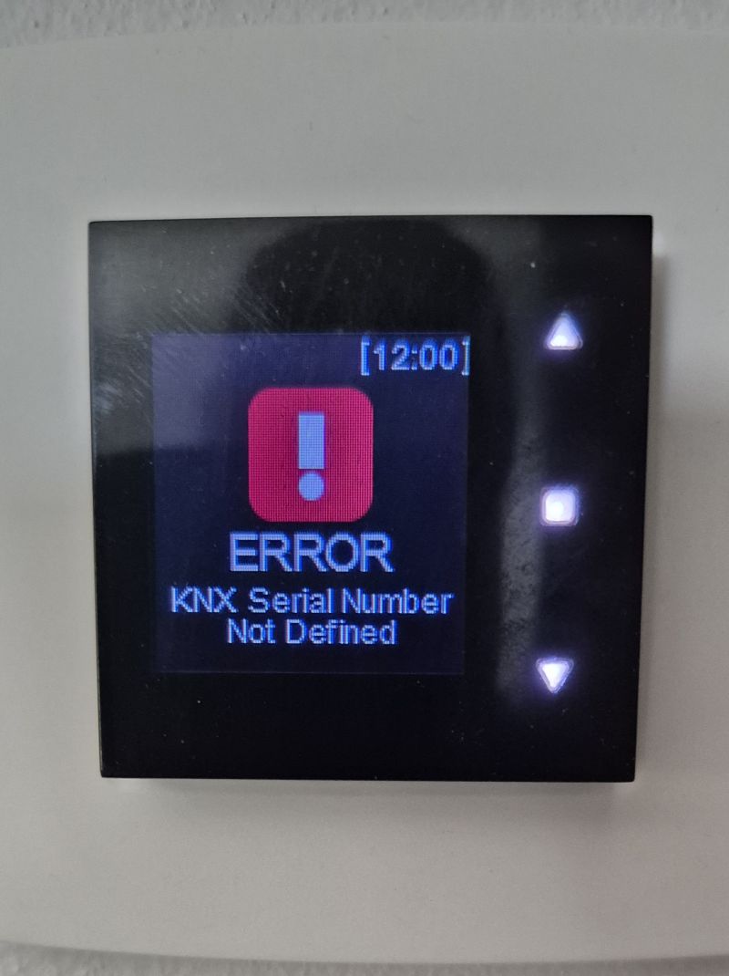

Bonjour, Je suis également confronté a ce message d'erreur sur mon touch display. Auriez-vous trouver une solution ? Je vous remercie par avance.

Humm, malheureusement je n'ai pas de solution de réparation du touchdisplay, vraisemblablement le logiciel interne du touchdisplay est corrompu suite à cette brusque chute de tension dûe à panne de courant.
Vous allez devoir, selon moi, acheter de nouveau le touchdisplay.
Il y a une solution, c'est de commander l'inter multiposition et de tirer un cable multi fils pour le cablage.
Il faut ensuite le câbler dans la VMC.
Vous perdrez quelques fonctions.

Merci pour cette réponse mais vu le prix d'un touch display et la 'sensibilité" au coupure de courant, je n'ai pas trop envie de le remplacer. Quant à votre solution de le remplacer par un inter multiposition n'est pas dans mes compétences :S
Si j ne remplace pas le touch display (ou que je le débranche), est-ce que cela affecte le fonctionnement de la VMC ? j'ai testé mes bouches d'aération et elles semblent fonctionner. Merci d'avance
Dept : Morbihan
Ancienneté : + de 1 mois
Bonjour Humm
La VMC continue de fonctionner, les capteurs aussi.
Vous n'avez plus le contrôle des différents modes.
