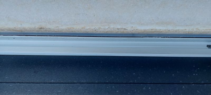

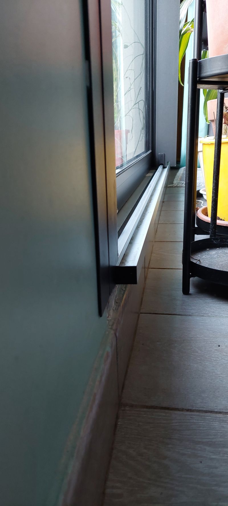

Bonjour, je viens de faire remplacer ma baie coulissante en dépose totale avec une pose en applique intérieur.
La question que je me pose c'est que la barre de seuil à l'intérieur dépasse de 2cm environ dans le vide tandis que vers l'extérieur elle se termine sur l'appui fenêtre.
Normalement quand je regarde les DTU et autres la barre de seuil doit dépasser de l'appui fenêtre et le joint silicone doit être posé dessous.
Est-il possible que le poseur ai inversé le sens de la pose?
Déja que ce monsieur est venu tout seul pour effectuer les travaux et je parle quand même de poser un dormant qui faisait 2m40 de longueur.

D'après votre description, la barre de seuil rentre de ~2 cm à l'intérieur et s'arrête à l'appui extérieur. Il est possible que le seuil ait été posé "dans le mauvais sens", mais il existe aussi des profils spécifiques selon le fabricant qui peuvent paraître inversés. En général l'objectif est que l'eau soit chassée vers l'extérieur (recouvrement, pente, joint en bas ou en dehors du recouvrement), sinon vous pouvez avoir un risque d'infiltration ou de capillarité.
Sans effectuer de diagnostic, voici des pistes prudentes à vérifier ou à faire confirmer par le poseur/fabricant :
  • le profil du seuil porte un marquage int/ext ?
  • y a-t-il un cordon de silicone au bon endroit (généralement sous le recouvrement) ?
  • la pente du seuil va-t-elle vers l'extérieur ?
  • le matériel correspond-il à la fiche technique du fabricant ?
Je vous conseille de contacter le poseur en lui montrant vos photos et la référence produit, puis le fabricant si nécessaire. Si l'installation est sous garantie ou recouvre une réception, demandez une régularisation écrite. Pour des conseils techniques détaillés ou une intervention, une vérification sur place par un professionnel est recommandée.
