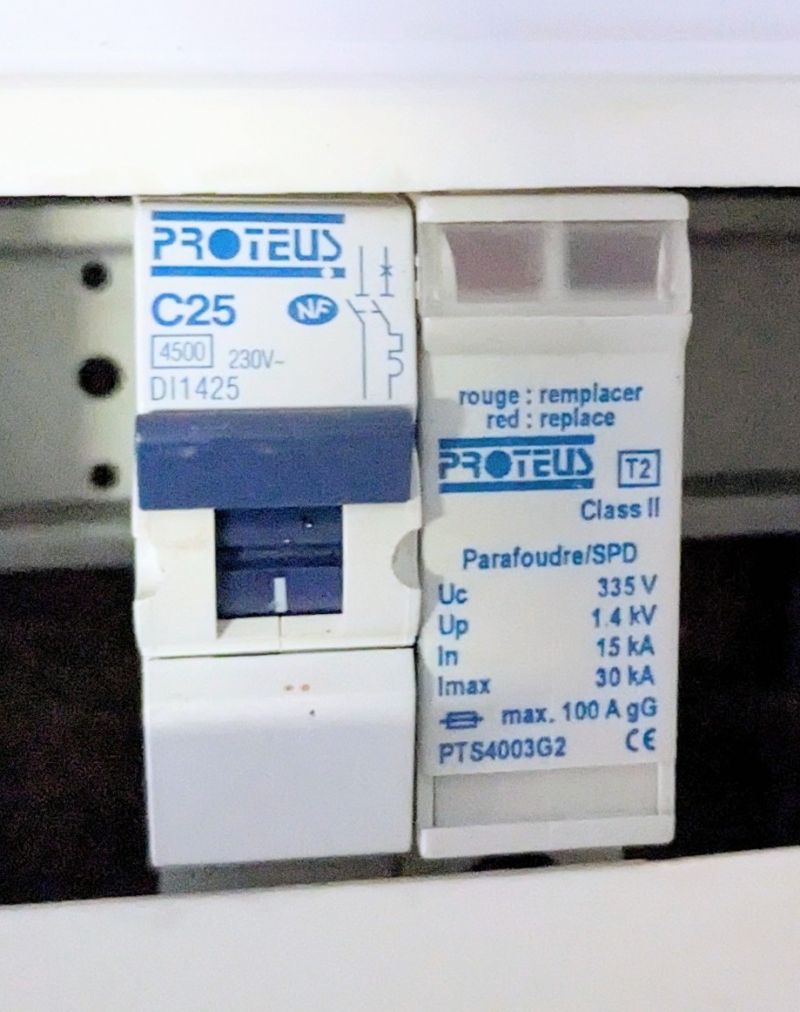

Au tableau électrique il y a un parafoudre (cf photo)
Lorsque le parafoudre a déclenché les indicateurs rouges sont ils bien visibles ? (Je veux dire : Mieux que sur la photo , je cherche à savoir si le parafoudre est encore fonctionnel )
Concernant les parafoudres :
- peuvent ils fonctionner plusieurs fois ? (Ou dit autrement : en cas de déclenchement , faut il le changer ?)
- ont ils une durée de vie ? ( Je ne sais pas quand celui ci a été installé )
- est il possible de les tester ?
Merci d'avance !
-A mon avis , votre parafoudre est HS
-Oui un parafoudre peut "" fonctionner"" plusieurs fois à votre insu , c'est à dire encaisser et ecreter des surtensions , jusqu' au jour où il devient HS pour avoir encaissé une plus forte
-non il n'est pas possible de faires des mesures probantes , on est condamné à faire confiance aux indicateurs
-c'est un appareil qui peut avoir une très longue durée de vie s'il n'est pas trop sollicité

poiluu a écrit:Bonjour
Merci pour cette réponse très complète !
Je pensais que l'indicateur était transparent ou rouge.
Suite à votre réponse je suis retourné sur le net et je comprends que c'est :
Vert = fonctionnel
Rouge = HS
Aussi il est clair que l'indicateur est plutôt rouge que vert !
Est ce bien votre raisonnement ?
