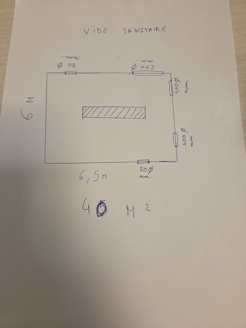

Bonjour, j'habite dans le sud-est. Est-ce que l'aération de mon vide sanitaire est suffisante s'il-vous-plaît ? J'ai fais un schéma. Les dimensions des grilles sont réel, j'ai enlevé un peu a chaque fois vu qu'elles sont fenêtré. (100 au lieu de 120 par exemple). Je sais que c'est pas idéal car il y a un angle "zone morte" mais sur le côté du mur sans grille c'est chez le voisin qui m'as obstrué les aérations en ajoutant de la terre sur son terrain et je n'ai pas envi de negocier. Pour le côté ou il y a une seule grille de 80 c'est que de l'autre côté il y a le garage, alors je peu faire une ouverture dans le garage pour supprimer la zone morte mais je ne sais pas si c'est une bonne idée car il va y avoir des odeurs d'humidité après dans le garage. Merci d'avance

Bonjour, oui faire une prise d'air dans le garage serait une bonne solution ! Le mur gauche du garage et t'il aussi contre le terrain de votre voisin ?

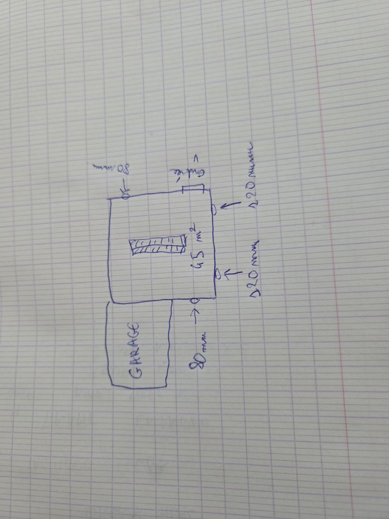

Julien_131009C'est mieux de répondre ici, plutôt qu'en Mp. Comme cela, vous pourrez avoir plus de réponses ! Poser votre réponse et la nouvelle photo ici

Je voulais savoir si l'air ne passe vraiment pas par la zone morte, pour faire communiquer les deux grilles de 80mm opposés car en perçant dans le garage qui ne reçoit pas de voiture mais dans lequel je fais secher du linge (j'ai isolé partiellement le toit) j'ai peur que le garage devienne très humide, c'est plutôt une buanderie avec une porte de service et les murs en parpaing a nu a l'intérieur.
