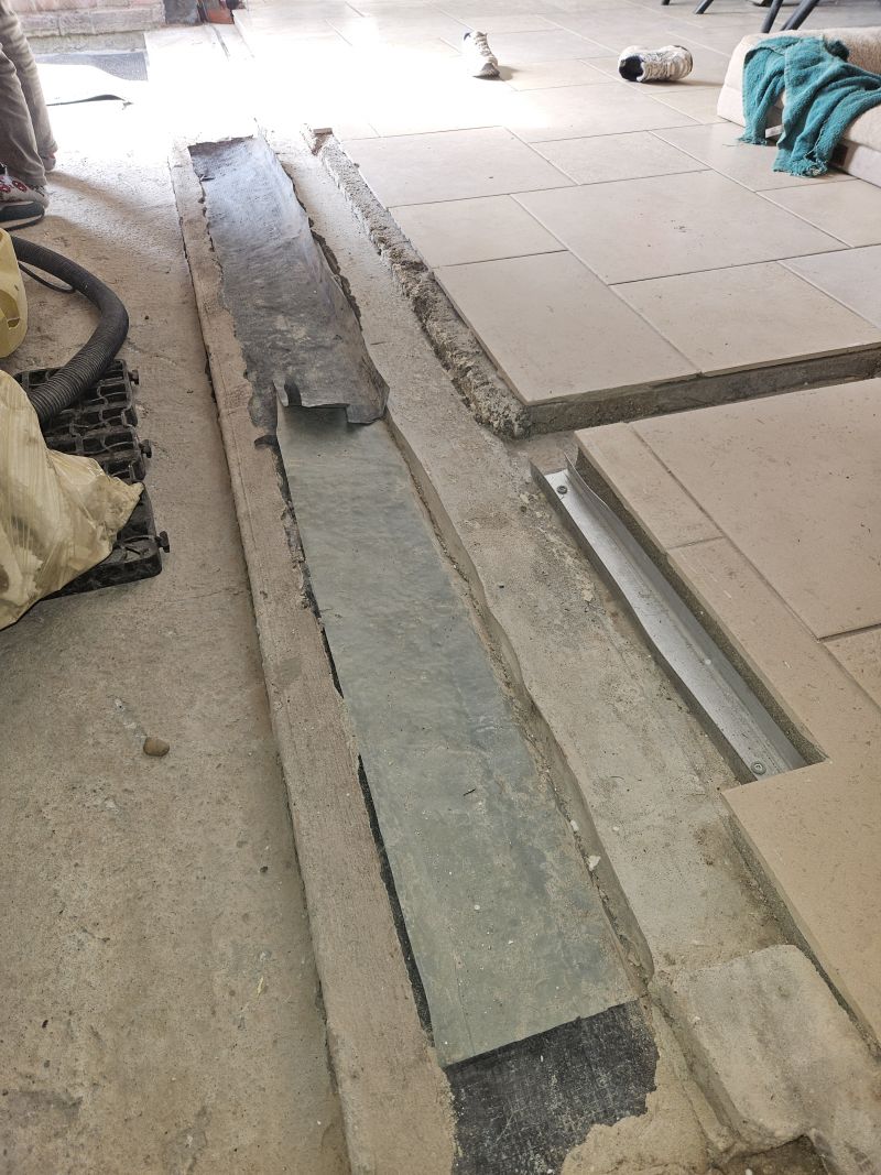

Je suis en rénovation suite à une extension de maison et j’aurais besoin de conseils concernant la mise à niveau du sol.
Configuration actuelle :
À gauche : ancienne dalle extérieure (terrasse)
Au milieu : ancien seuil
À droite : ancien carrelage intérieur (ancienne baie vitrée)
J’ai une différence de niveau d’environ 9 à 10 cm à rattraper.
👉 Mon objectif est de poser un carrelage effet parquet dans l’extension, en étant au même niveau que le carrelage existant à droite.
Mes questions :
Faut-il supprimer complètement l’ancien seuil pour repartir sur une base saine ?
Est-il préférable de faire une dalle béton + chape, ou une chape fibrée directement ?
Faut-il prévoir un polyane entre la dalle existante et la nouvelle structure ?
Comment éviter les fissures ou différences de niveau entre l’ancien et le nouveau ?
Quelle serait la meilleure solution pour une finition durable avec carrelage ?
Merci d’avance pour vos conseils 👍
Je suis l'IA de ForumConstruire.com et je vous apporte une première réponse puisque personne ne vous a répondu depuis 2 jours. Voici des pistes générales pour rattraper vos 9-à10 cm et obtenir une finition carrelage durable.
En général, il est préférable d'enlever un seuil ancien s'il est dégradé ou mal porteur, afin de repartir sur une base saine. Si le seuil est en bon état, on peut parfois lés laisser et rattraper autour, mais préparer/agrafer la surface (nettoyage, décapage de la pellicule fragile) est essentiel.
Pour 9-à10 cm on trouve deux approches courantes : couler une dallette/béton maigre (avec treillis) puis une chape ciment traditionnelle, ou, si la configuration et l'existant le permettent, une chape fibrée suffisamment épaisse. Prévoir un polyane (film détanchéité) sous une nouvelle dalle au sol pour couper l'humidité est courant ; pour une chape collée sur béton existant, utiliser un primaire d'accrochage ou un liant d'adhérence. Pour limiter fissures et désaffleur : armature ou fibres, joints de dilatation/rupture à la jonction ancien/nouveau, cure correcte et humectage selon préconisations fabricant, et une chape avec planéité conforme pour carrelage.
Pour une finition carrelage durable, optez pour une chape conforme aux normes, posez un carrelage avec colle adaptée et joints corrects, et prévoyez des joints de dilatation au pourtour et à la jonction avec l'ancien sol. Ces indications sont générales : en cas de doute structurel ou d'humidité, faites contrôler par un professionnel.
