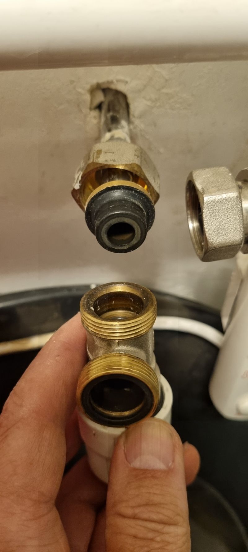

J'ai entrepris de démonter un sèche serviette sur une installation de chauffage à eau chaude et alors que je m'attendais à trouver du 3/4" pour mettre un bouchon mâle, je m'aperçois que le diamètre est légèrement plus petit (voir photo ).
Pouvez-vous me préciser la taille nécessaire ?

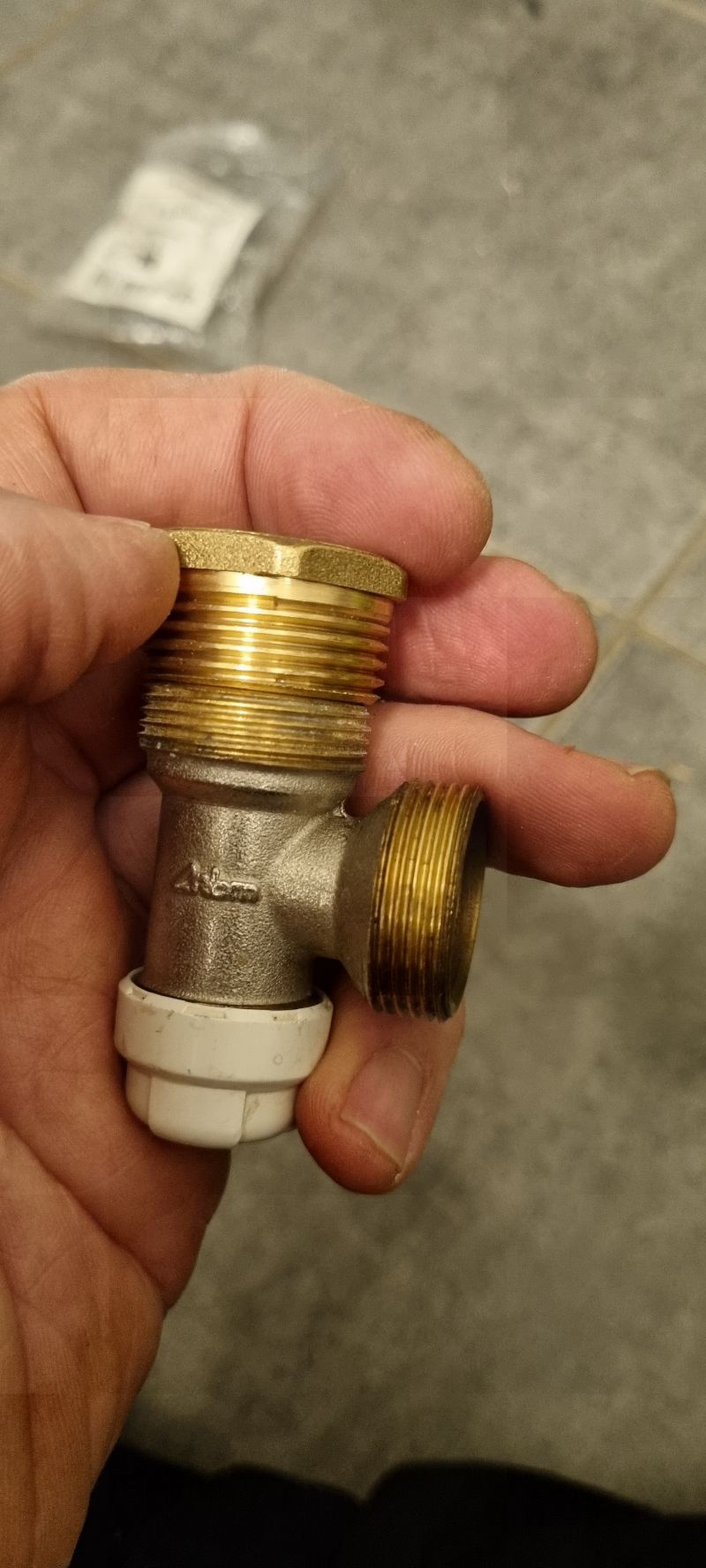

Aussi, le T du robinet qui était en place semble conique à l'intérieur.
Vois photo du T et de l'arrivée.
Faut-il que je prenne des bouchons particuliers ?

Il faut prendre des raccords d'autres robinets et té de réglage avec un Bouchon 3/8-1/2 ou 3/4 au bout. Les raccords conique ont un diamètre différent . Ou enlever le té de réglage et le robinet pour mettre un bouchon
