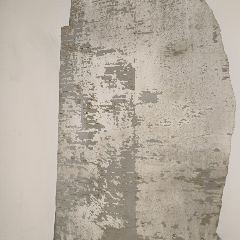

On a fait un petit essai dans les différentes pièces pour voir à quoi on avait affaire. On a 5 cas:
- chambre 1: papier peint récent, comme dans les livres Pas de problème
- chambre 2: très vieille toile. Elle part à sec, mais elle arrache l'enduit/platre de surface. Pas de papier en sous couche => ça va pas, il faut une autre méthode

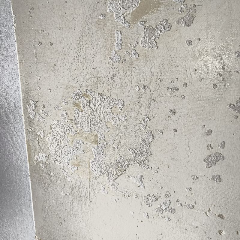

- salon: le papier, repeint, arrache la surface. Il ne laisse pas de papier en sous-couche. on semble arriver sur du plâtre / peinture ? => ça va pas trop, le mur ressort assez abimé. il faudrait une meilleure méthode. Est-ce que
c'est le même cas que dans la chambre, même si moins pire ?

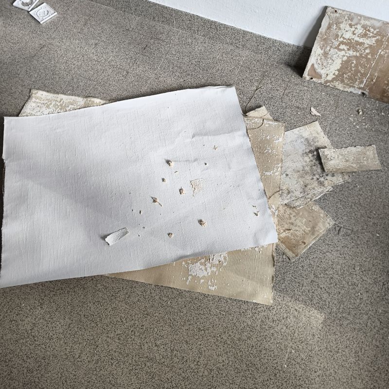

- couloir: la couche décorative part en laissant la sous-couche papier... mais en tout petits morceaux. Jamais de plaques un peu grandes... => Un avis pour accélérer le processus,

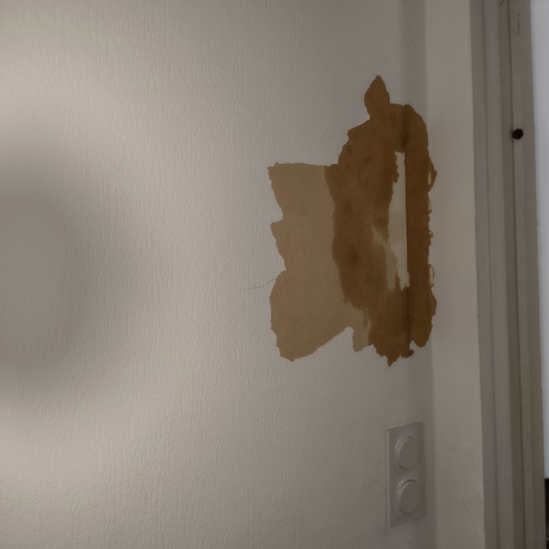

- cuisine: u papier avec une texture bizarre. On avait essayé de repeindre une partie derrière un meuble il y a quelques temps et c'était super bizarre. Comme si une partie buvait la peinture et une partie du papier restait accrochée au rouleau. En essayant d'enlever, ça s'humidifie. Ca part en bouillie, tout petits morceaux. Il n'y a pas de sous-couche... Est-ce que ça serait de l' "ingrain" ?

En utilisant une décolleuse, il y aura vraisemblablement moins de dégâts.

Merci de ton retour, sur les video Youtube (OK, je sais que Youtube n'est pas la seule vérité) ils ne semblaient "jamais" conseiller la décoleuse vapeur. Mais c'est peut-être quand le papier part sans arracher le mur.
Vous pensez que la décoleuse peut auder pour ces toiles et papiers "repaints" ?
Dans ce cas, il faut perforer le papier pour que la vapeur passe à travers la peinture, ou pas forcément?
JMF
Non, pas de perforation.
Bien insister sur les papiers épais ou repeint. Fermer porte et fenêtres. Créer une ambiance humide. Et tout aérer après.
Jamais eu de problème avec une décolleuse.

Et pour le papier de la cuisine bizarre, est-ce que vous pensez que c'est du ingrain? Des conseils pour enlever?

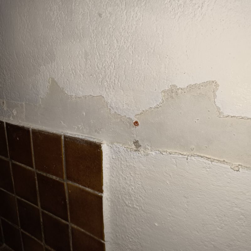

Papier peint enlevé. Difficulté variable en fonction des endroits, mais la décolleuse pro louée chaz Loxas a été d'une grande aide.
Reste à enlever la vieille colle. On aessayé Dissoucol et ça ne suffit pas... Il en reste toujours après imprégnation et rinçage.
Raclage à la spatule et essuyage de la lame. Ca en enlève beaucoup, mais pas tout...
Jusqu'où faut-il aller pour une accroche:
- de l'enduit,
- de la peinture ?
De meilleures / autres méthodes pour ces vieilles colles ?
Un mode opératoire et un critére de "ca suffit, OK comme ça" ?
