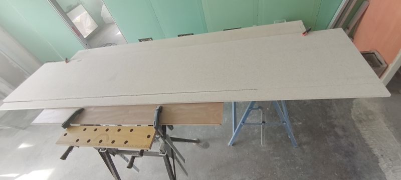

Je suis en train de découper 1 plaque de plâtre fibré Fermacell avec une scie circulaire et la scie circulaire tombe subitement en panne à 50cm avant la fin de la coupe (de la fumée sort du moteur qui continue de faire du bruit mais n'est plus capable de faire tourner la scie) !
À votre avis, est ce que je peux finir les 50cm de coupe avec une disqueuse ou une scie sauteuse tout en gardant une bonne ligne de coupe ?
Lequel permet une découpe rectiligne semblable à la scie circulaire ?

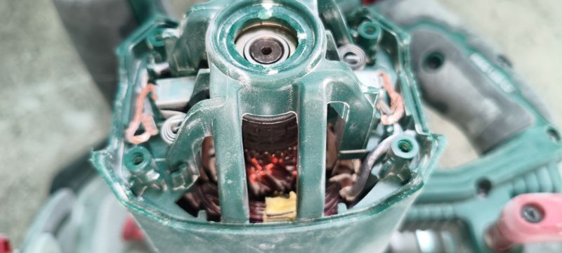

La disqueuse avec un guide.
Attention a la poussière qui va dans la machine. A nettoyer le plus vite possible.
Ta scie a accumulé de la poussière et a surement grillée.
Essayes tout de même de le nettoyer de toute la poussière elle redémarrera peut être.

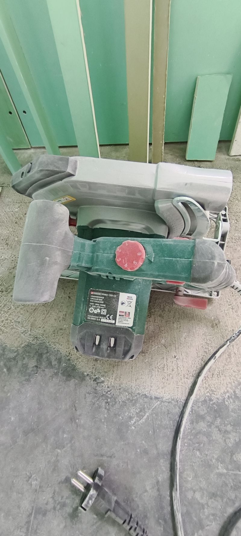

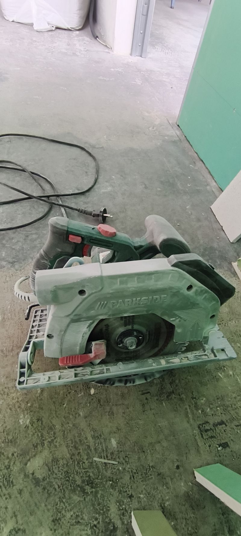

Voici la scie circulaire Parkside qui tombe subitement en panne alors que je l'ai très peu utilisé !
C'est décevant !
Je n'en ai que des besoins occasionnels. Faut il acheter un modèle de grande marque (Makita...) même pour des besoins occasionnels ?
Ma disqueuse Makita n'a pas de guide.
Je ne vois pas de poussière dans le compartiment moteur :
Ça a fonctionné à vide pdt 5 sec et maintenant c'est vraiment mort. Il n'y a même plus de bruit moteur !

Je l'ai depuis quelques années mais je l'ai utilisé que pour la 2è fois ! La 1ere fois c'était pour découper qes planche de bois.
J'avais une disqueuse Parkside que j'ai utilisé pour rainurer des murs en béton et ça tombe en panne au bout de qes rainures !
J'ai alors acheté une disqueuse Makita qui m'a permis de rainurer tous les murs en béton que j'ai eu besoin sans aucun pb.
Je pense que pour les outils de coupe ayant besoin de puissance et devant fonctionner dans un environnement tres poussiéreux (plâtre, béton...) il vaut mieux éviter des modèles 1er prix qui n'ont apparemment pas de système de débrayage pour protéger le moteur et pas assez de protection contre la poussière.

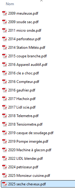

Je recherche une scie circulaire filaire d'une grande marque (préférence pour Makita) proche de 100€, il doit en avoir, non ?
Pour le moment je ne vois que des modèles avec batterie ! N'ayant que des besoin occasionnel je préfère un modèle filaire.
Liste des achats chez Lidl
Le télémètre n'est pas précis.
les appareils auditifs bouffent des piles
Le coupe branche , la batterie est morte et on ne retrouve plus le modèle.
Le perforateur le mandrin ne tiens plus très bien c'est l'age
La pompe immergée a lâché cette année après de bons et loyaux services
le reste est encore en fonctionnement et je bricole énormément.
