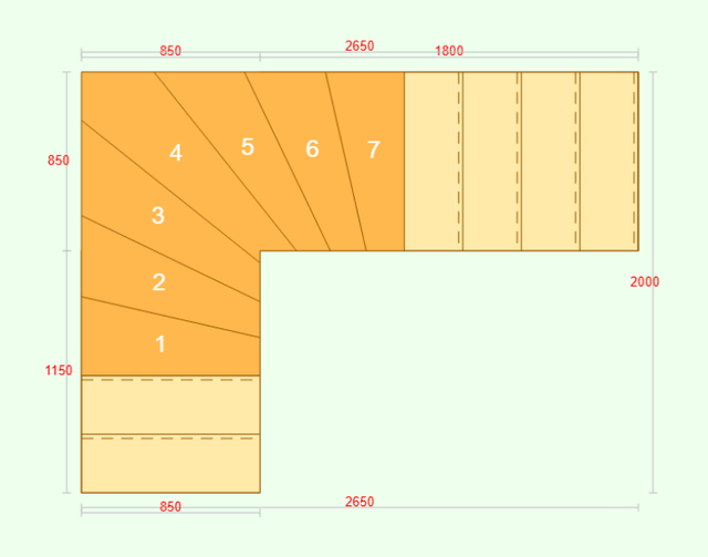

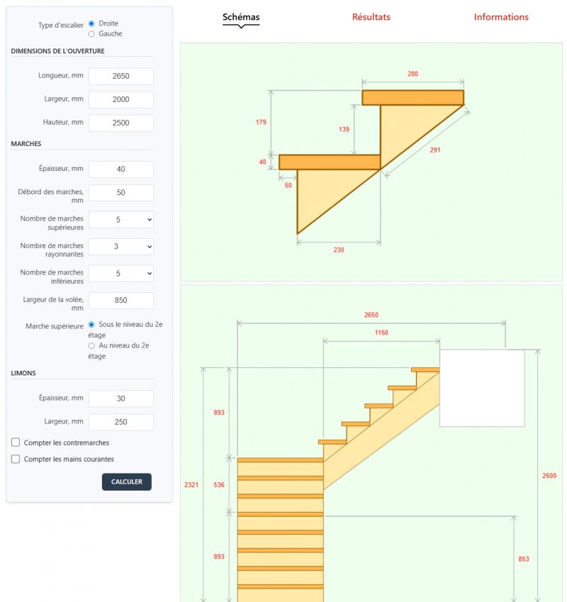

Bonjour à tous.
J'ai travaillé pendant plusieurs mois sur un calculateur en ligne pour le calcul d'un escalier en L avec marches rayonnantes (balancées). Je me suis moi-même heurté au fait qu'il n'existe pas de bon outil gratuit pour cela sur le web – soit c'est payant, soit trop simplifié.
Le calculateur permet de calculer :
- la géométrie des marches (droites et rayonnantes) en tenant compte des dimensions réelles de l'ouverture
- les limons
- les contremarches (en option)
- et génère des plans en SVG : vue de dessus, vue latérale, développé
Il prend en charge les configurations gauche et droite, le nombre de marches rayonnantes est paramétrable, ainsi que la largeur de la volée, le nez de marche, etc.
Lien : https://builder-calc.com/fr/escalier/calculateur-de-lescalier-avec-des-marches-tournantes-90-degrs.html
Je serai honnête – je ne suis pas un professionnel du bâtiment. Je développe des outils web sur la thématique de la construction. C'est pourquoi je souhaite vraiment entendre l'avis de ceux qui travaillent réellement avec des escaliers :
- L'interface est-elle logique ?
- Manque-t-il certains paramètres ?
- Le résultat du calcul correspond-il à la façon dont vous calculez en pratique ?
Si vous constatez des incohérences ou souhaitez proposer des améliorations – je vous en serais très reconnaissant. L'objectif est de créer un outil vraiment pratique à utiliser avant une discussion avec un artisan ou lors d'une conception préliminaire.

Je travaille actuellement à la refonte des fonctionnalités du calculateur d'escalier.
Je vais expérimenter une version dans laquelle l'utilisateur n'indique pas le nombre de marches.
Il indique la longueur de la trémie (avec possibilité de fixer rigidement la longueur de l'escalier), la largeur (il s'agit de la volée inférieure de l'escalier) et la hauteur.
Plus de détails sur la longueur de la trémie et la fixation :
1. Sans fixation – le calculateur détermine les dimensions optimales des marches. Il cherche à se rapprocher de la longueur de trémie indiquée, sans toutefois dépasser les limites admissibles des dimensions de marches (hauteur de marche 150–200 mm, giron 270–320 mm).
Si la répartition des marches sans violation des limites admissibles est impossible, le calculateur réduit la longueur par rapport à la valeur saisie par l'utilisateur. Autrement dit, un espace libre subsiste dans la trémie.
2. Longueur de trémie fixée – le calculateur répartit les marches sur toute la longueur, même si les dimensions admissibles des marches ne sont pas respectées.
Dans les deux cas, l'utilisateur verra des conseils et des avertissements dans les résultats du calcul. Il sera également possible de modifier à nouveau la longueur de la trémie afin d'obtenir des dimensions de marches plus appropriées.
L'utilisateur pourra également modifier :
- la taille de la zone de rotation (règle la fluidité du virage)
- la ligne de foulée (choix : 1/2, 1/3, et valeur personnalisée en mm depuis le bord intérieur de l'escalier)
Il s'agit déjà d'une capture d'écran de mon calculateur. Je teste la répartition uniforme des marches le long de la ligne de foulée de l'escalier. Mais ce n'est encore qu'une ébauche.
