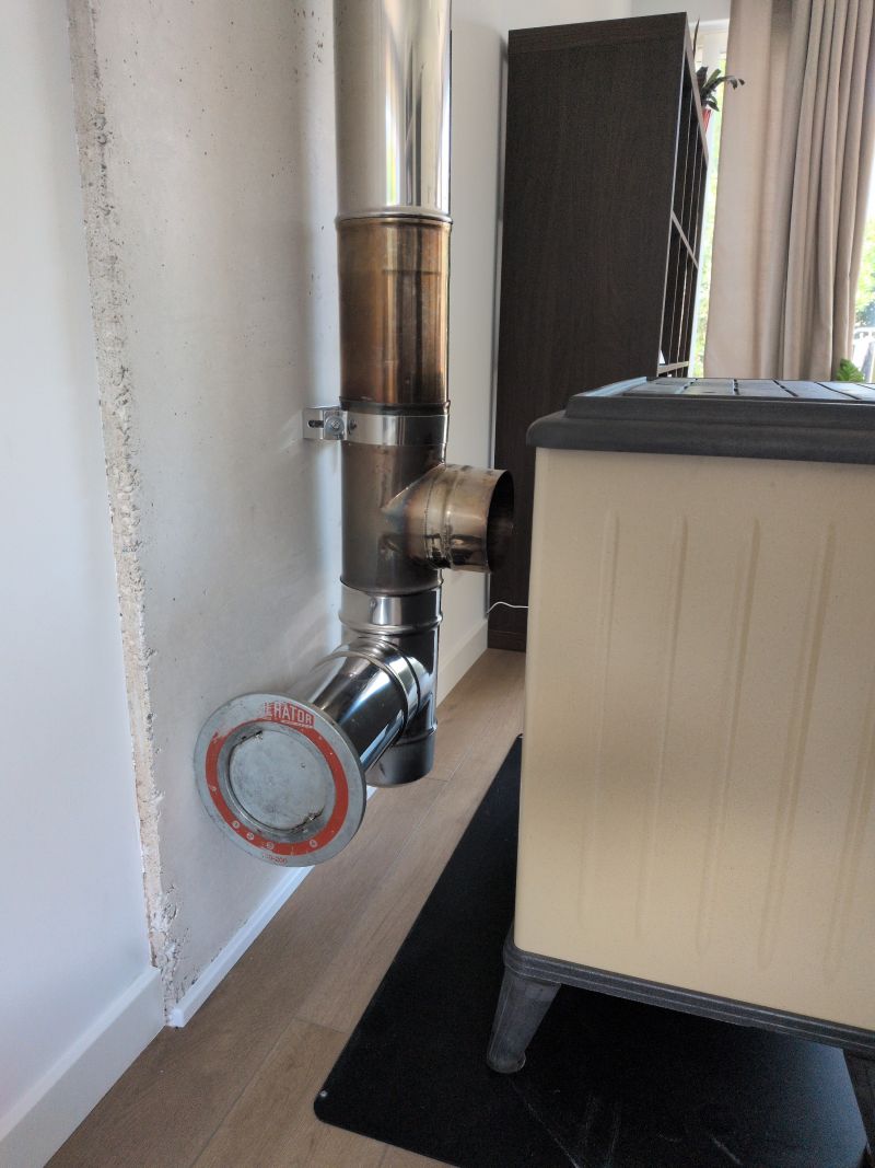

Bonjour à tous et à toutes,
C'est ma première question sur le forum, et j'espère pouvoir bénéficier de vos lumières .
J'ai installé un modérateur de tirage sur un poêle à bois. Je vais essayer de joindre une photo.
Je l'ai installé par dessous, en me disant il est bien là et en plus on le voit pas trop et j'aimerais avoir votre avis.
Je vous remercie infiniment pour vos réponses quelle qu'elles soit, et vous souhaite un agréable dimanche.

Il me semble qu'il s'installe en sortie des fumées

Deudy a écrit:Il me semble qu'il s'installe en sortie des fumées
Bonjour Deudy, merci pour ton intérêt.
Il y est,(après la sortie des fumées, mais vertical au lieu de horizontal du coup.
Je suis embêté parce que je ne l'ai jamais vu en bas comme ça mais sur le papier ça doit fonctionner. C'est pas un soucis de le déplacer si j'ai fait une bêtise, mais j'aime bien comprendre 😅

Oui mais tes fumées vont vers le haut. Va faire un tour sur le net. Tape "installation modérateur de tirage"

Oui en effet j'ai écumé ce forum et d'autres, il est question de beaucoup de choses avec cet appareil mais pas forcément cette question là. Je trouve ça curieux parce que de le mettre comme ça c'est beaucoup plus discret car faut l'avouer c'est pas très jolie...
Alors en effet les fumées montent créer une dépression dans la tubulure et le foyer, du coup le shunt créé par le modérateur de tirage viens faire baisser la dépression dans le foyer, sans risque de faire échapper la fumée puisque la fumée monte justement. Vu que ce n'est pas un appareil très technologique ma réflexion s'est arrêté à ça. Mais vu le côté intéressant esthétiquement parlant de le mettre en dessous, je me disais que c'était bien curieux de ne pas le voir davantage dans cette position 😅. Et comme quand on est le seul à avoir une bonne idée, parfois , ben , c'est pas une bonne idée. Je voulais poser la question à des gens plus intelligents que moi qui aurait pu m'expliquer de manière un peu technique.
Je me suis dit en le faisant que s'il devait y avoir des bouts incandescents qui devais tomber, le bouchon en bas du T les recueillerai. Je pense pas que ça perturbe davantage l'évacuation de la fumée du moins pas plus que s'il était positionné plus haut.
Après les tests ça a l'air de fonctionner normalement.
Bon j'attends de voir s'il y a des techniciens😉
