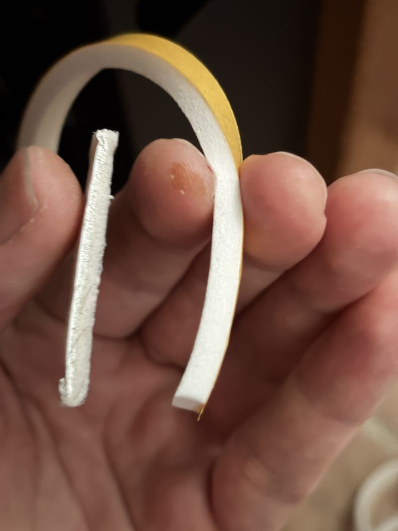

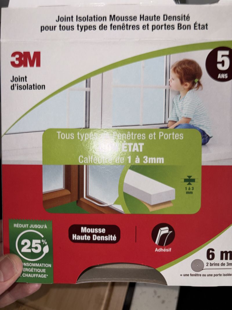

Bonjour, j’ai souhaité remplacer un vieux joint d’isolation sur ma porte d’entrée par un nouveau et je me suis fait avoir de pas beaucoup niveau dimension. La largeur reste la même mais pas la hauteur/Épaisseur. J’ai acheté un joint qui fait en épaisseur 0,5mm et en fait je me rends compte que l’ancien joint fais un poil moins 0,4 mm d’épaisseur. Du coup, la porte ne referme plus.
En allant à Castorama, on m’a dit qu’il fallait voir du côté référence professionnel car même l’enseigne ne fait pas en dessous de cette épaisseur standard. Vous auriez des références ? Merci d’avance !
Voilà ce que j’ai acheté qui du coup ne convient pas et une autre photo où à gauche, on voit l’ancien joint et à droite, le nouveau qui ne va pas.

Un décalage de 0,1 mm peut suffire à gêner la fermeture si le joint est moins compressible ou si le profil ne s'adapte pas à la rainure. Cherchez des profiles dits « micro-joints » ou « joints à faible profil »: feutre adhésif 0,3-0,5 mm, mousse très fine, ou petits profils EPDM/lèvre indiquant l'épaisseur comprimée. Les fiches techniques donnent souvent l'épaisseur "libre" et l'épaisseur "comprimée", c'est utile à vérifier.
Pour en trouver, regardez les catalogues professionnels (Würth, RS Components, Prolians, ManoMano Pro, etc.) ou les spécialistes de la quincaillerie et de l'étanchéité menuiserie. Autre solution non invasive: des joints brosse plats très fins ou des bandes de feutre adhésif fines qui existent en 0,3-0,5 mm. Si rien n'est disponible en standard, un serrurier/menuisier peut fournir un profil sur mesure.

Besoin d'une référence ciblée et précise, je ne trouve rien d'adapté via ces mots-clefs
