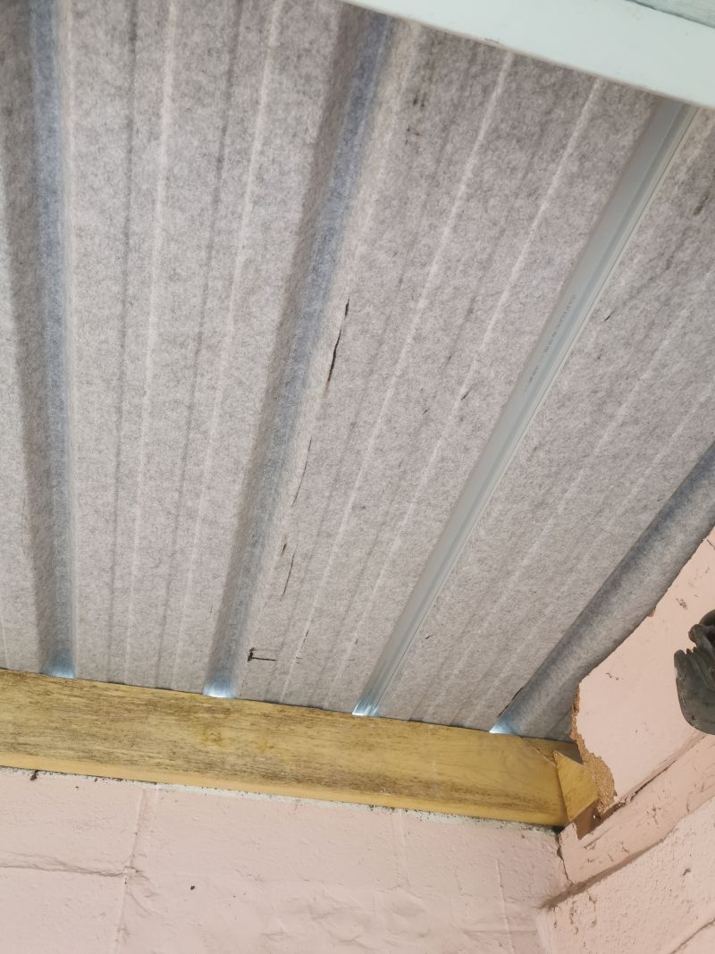

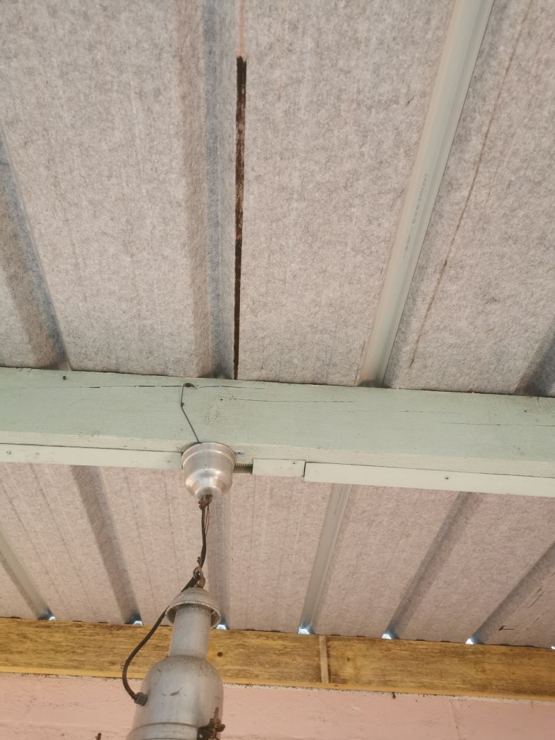

On nous a installé un bac acier, mais je constate que le feutre anti condensation est marqué a de multiples endroits. N'ayant pas été présent lors de la pause, seule ma conjointe était la, et l'a fais remarqué, l'artisan a dit qu'il fallait le faire couvrir (coffrage/masquage) et pas le laisser à nu.
J'avoue être étonné de la réponse apportée et constate qu'après coups.
Qu'en pensez vous ? je prévoyez de laisser le bac acier en l'état ayant vocation a etre dehors (fonction préaut)
Que puis je faire ? puis je demander le changement (ils ont été vissés).
L'artisan et son équipe repasse demain finir les finitions.
Merci de tous renseignements utiles bien à vous.

bonjour c'est un préau extérieur, avec un local en dessous dont nous n excluons pas d'en faire une piece. Après renseignements on m'a interpelé dans le sens d'enchevetrement des toles avec cotés nus apparents pouvant engendrer fuite, et usure prématuré, notamment sur un eventuel coffrage qui viendra compléter l'esthétisme de l'oeuvre

Bonjour ,
la pose semble incorrecte ,à la jonction des bacs l'onde qui est dégarnie devrait recouvrir l'onde qui comporte le film régulateur,sur la photo c'est l'inverse, par capillarité l'humidité rentrera en sous face avec des apparition de moisi au fil du temps
.les traces apparente sont surement le résultat d'une mauvaise manipulation .
Pour info ce n'est pas un film anti condensation ,mais un régulateur de condensation .
A noter qu'un bac acier avec un tel film doit rester ventilé en sous face ;
