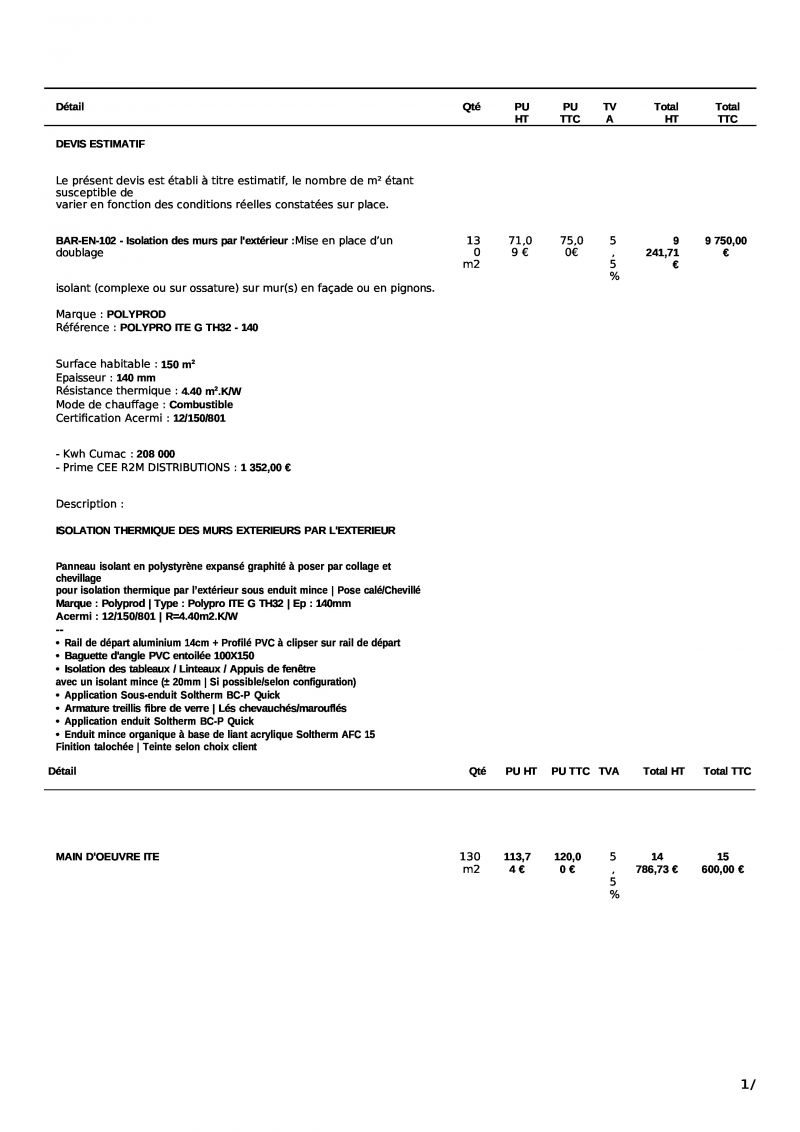

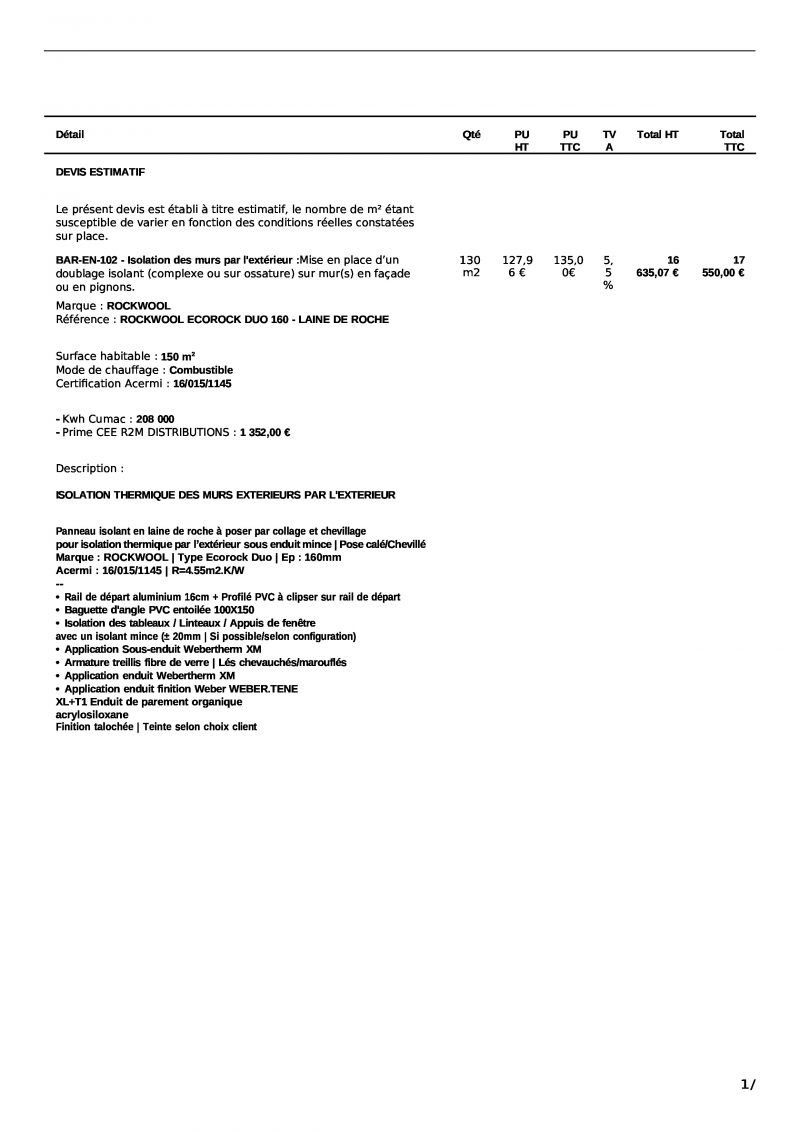

Je souhaite faire isoler une maison datant de 1968 faite en parpaing.
L'entreprise me propose du polystyrène graphite dd 140 mm.
Je pensais à de la laine de verre car j'ai un à priori contre l'autre matière.
Le pris pourc120 m2 est de 10 000 e supplémentaire.
J'habite en region Sud Est.
Qu'en pensez-vous ?
Merci.
Cordialement.
Dept : Puy De Dome
Constatant que l'essentiel des boîtes nazes d'ITE se basent sur le graphité je prendrai leur proposition avec des pincettes.
Attention au volet prix d'une ITE : ça coûte plus cher qu'on veut bien l'admettre et quand le prix est cassé, c'est que les ouvrages seront faits en conséquence.
Vous pouvez envoyer leur devis avec vos noms et coordonnées masquées?

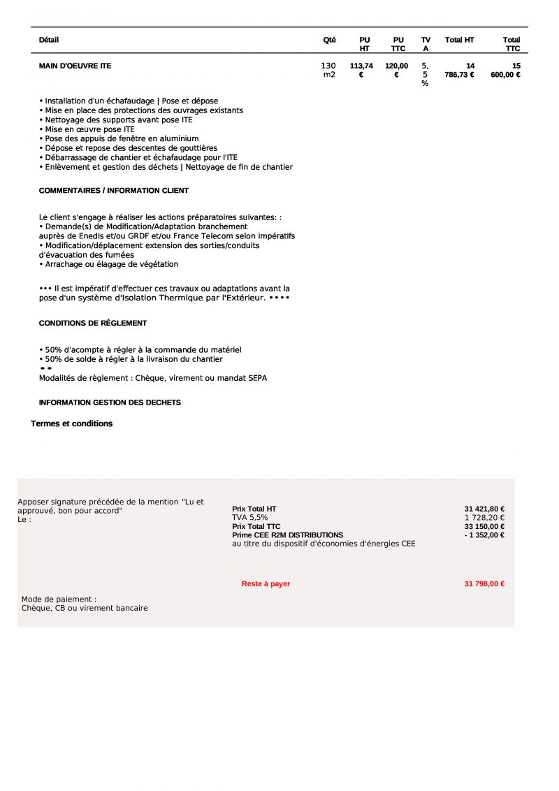

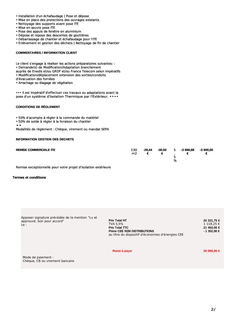

Merci pour les devis.
Prestations au strict minimum en terme de soin et de qualité, et devis estimatif lapidaire...
Le montant est fichtrement bas.
Je reste réservé, ayant trop vu de chantiers cheap sur la base de devis pareils.
