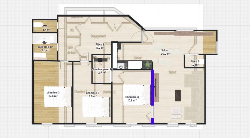

Je suis vraiment novice en rénovation donc soyez indulgents 😅
J'ai un appartement de 91m² que je souhaite rénover entièrement pour de la location Airbnb.
Voici ma situation :
- Une seule sortie d'eaux usées dans l'appartement, située dans le salon côté entrée du logement
- Un Sanicubic SFA qui gère actuellement les WC + salle de bain → mon plombier m'a dit que c'est un problème car risque de bouchon ou d'explosion si tout le monde tire la chasse en même temps (Airbnb oblige)
- Il m'a conseillé de créer de nouveaux WC directement sur la sortie gravitaire existante
1- idée :
Créer les nouveaux WC près de l'entrée du logement, dans le prolongement du couloir, comme une petite pièce discrète (1,80m x 0,90m). Ça permettrait d'avoir une évacuation gravitaire directe sans pompe, et de soulager le SFA qui ne gérerait plus que la salle de bain. L entér se ferais par le couloir d'entré et non par le salon.
Mes questions :
1. Est-ce que des WC dans cette configuration (prolongement couloir, côté entrée) c'est viable et acceptable ?
2. Est-ce que la taille 1,80m x 0,90m est suffisante ?
3. Des conseils sur ce type d'installation ?

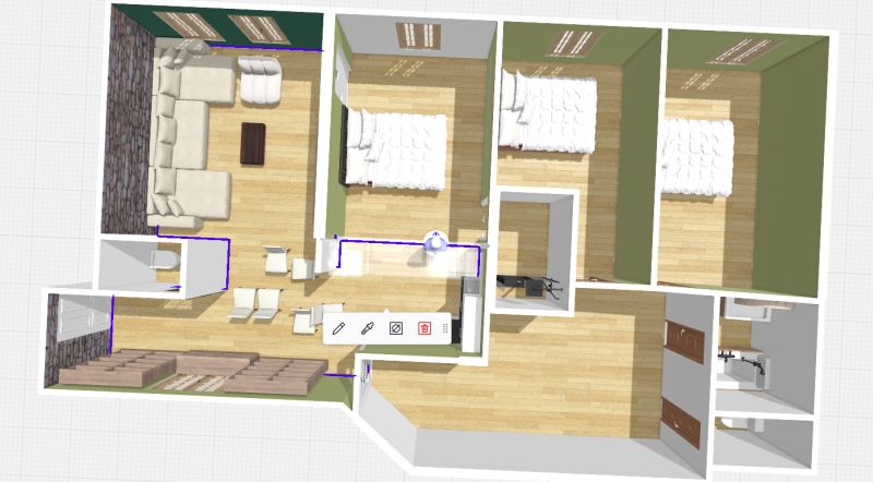

2 idée
Déplacer les pièces techniques (cuisine, salle de bain, WC) dans la zone du salon, à proximité de la colonne d’évacuation située sur le mur de l’entrée, afin de  les raccordeer, et redistribuer ensuite le salon et les chambres dans les autres espaces du logement.
Merci d'avance pour vos retours !
