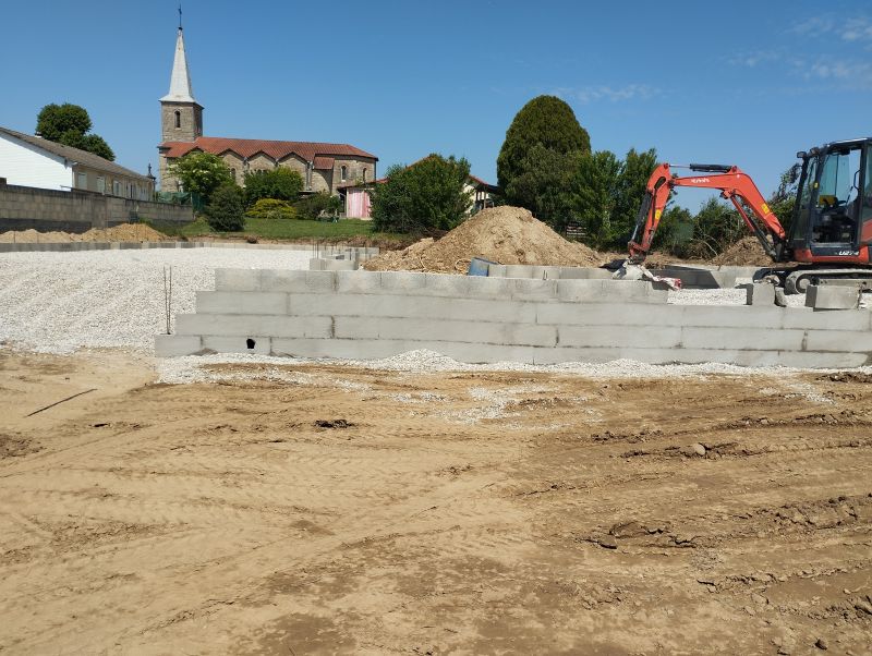

Nous avons commencer les travaux de notre maison, et après visite sur le chantier, je m'aperçois qu'un mur de soubassement n'est pas droit. D'après le maçon, ce n'ai pas grave, c'est la fondation qui n'a pas été tiré comme il faut, et que ça se rattrape avec l'élévation des murs. En gros aucune incidence pour lui.
Je vous met une photo pour vous rendre compte.
Vous en pensez quoi ?

Faire rectifier.
Pourquoi ne pas avoir rectifié la base et attendre l'élévation ?
À moins de coffrer avec des planches au lieu de planelles la dalle risque de ne pas être plane.
L'élévation est en quoi (briques, parpaings, porotherms ...)?

C'est ce que je lui ai dit mais selon lui, aucune incidence pour la suite, ça sera rattrapé.
L'élévation est en parpaing.
Si j'ai bien compris le niveau de la dalle arrive au milieu de la dernière rangée de parpaing

Honnêtement pour arriver à foirer la pose de parpaings comme ça il faut avoir deux mains gauches avec des orteils à la place des doigts et se foutre complètement de réaliser un travail soigné
En faisant une arase il récupérera l horizontalité mais c est du travail deguelasse
Il a surtout merdé le coulage de la fondation. Les parpaings ne font que suivre le mouvement Biggrin

Si je comprends bien il faut faire une arase pour rattrapper le niveau, mais ça veut dire une arase sur toute la périphérie ?

Quid de la coupure d'étanchéité si la dalle est sous le dernier parpaing du vide sanitaire ?

Alors on est pas en vide sanitaire on est en terre plein et du coup je crois qu'on appel ça une dalle désolidarisé.

L étude de sol g2 autorise un sans vide sanitaire ?
Perplexe, c est quand on a un doute.
La, il n y a aucun doute permis, c est une certitude
